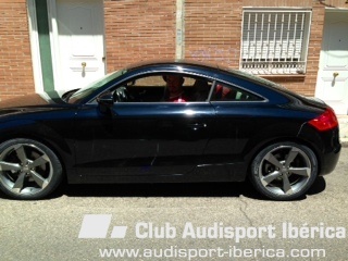

CALCATOUPEIRAS Publicado 4 de Enero del 2014 Denunciar Publicado 4 de Enero del 2014 Y las que tienes tú cuales son ¿puedes poner una foto de ellas? Saudiños Responder
elnotax Publicado 4 de Enero del 2014 Autor Denunciar Publicado 4 de Enero del 2014 No se ven en el avatar?? Son las rotor del TTRS, espera que pongo una foto Responder
CALCATOUPEIRAS Publicado 4 de Enero del 2014 Denunciar Publicado 4 de Enero del 2014 Gracias, en el avatar no se veían bien tan pequeñas Responder
