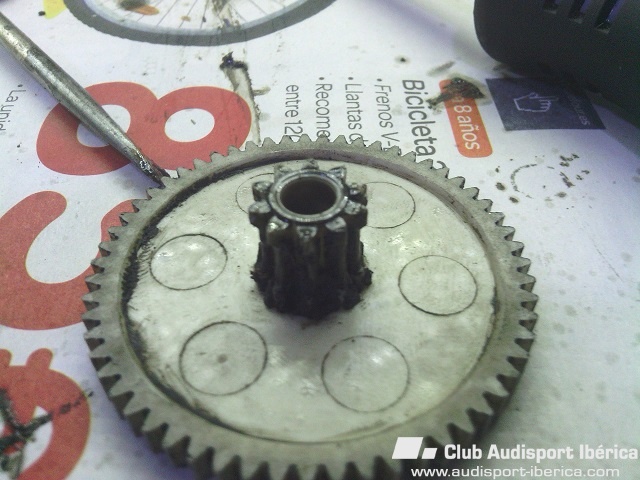

angelillo2 Publicado 26 de Diciembre del 2013 Denunciar Publicado 26 de Diciembre del 2013 he desarmado la palomilla de admisión y he visto cual es el problema, el engranaje blanco se desgasta por su parte central y deja de actuar habría que buscar ese engranaje de plástico que no vale nada y por su culpa se bloquea la palomilla de admisión. no se como enviar mas fotos que he hecho a mi palomilla desguazada para buscar soluciones ya que solo admite 150K me podéis ayudar?? Responder

angelillo2 Publicado 27 de Diciembre del 2013 Autor Denunciar Publicado 27 de Diciembre del 2013 todo esto va en una pieza y seguro que hay por ahi algun juguete que lleva esta rueda dentada con las mismas caracteristicas, yo le he puesto un pequeño suplmeneto en el eje para que la eleve un par de mm. y parece que funciona ya que agarra un poco con los dientes inferiores que estan sin gastar, pero es pan para hoy y hambre para mañana. pronto se volvera a jod** habria que en contrar un arueda igual y sustituirla direstamente. alguien tiene una imprersora en 3d ?? o alguien conoce alguna fabrica de engranajes de platico o metalicos de este tipo?? a ver si entre todos lo solucionamos como puedo subir mas fotos para que veais todo el macanismo y preparar un tutotria en condiciones? gracias foreros... un saludo Responder

angelillo2 Publicado 29 de Diciembre del 2013 Autor Denunciar Publicado 29 de Diciembre del 2013 efectivamente, como se ve los dientes se gastan en su parte central y no mueve la palomilla aunque el servo se lo mande decirrme como poner mas fotos para poner todas que no se??? gracias saludos Responder
