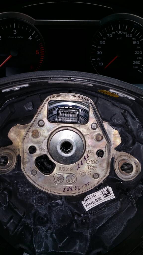

Quattro_3.0 TDI Publicado 27 de Diciembre del 2013 Denunciar Publicado 27 de Diciembre del 2013 Hola a todos, después de indagar por el foro sobre como montar el volante con multifuncion, decidí comprar lo y del restyling, ya que el mio no trae multifuncion. E desmontado y me e encontrado esto: Son 12 pines, es decir, no tengo que cambiar el anillo. Ahora va mi pregunta, como lo conecto? Tengo que comprar otro cable del airbag? Haber si podéis echar me una mano que lo e tenido que volver a montar. Feliz navidad Enviado desde mi SM-N9005 mediante Tapatalk Responder

Quattro_3.0 TDI Publicado 27 de Diciembre del 2013 Autor Denunciar Publicado 27 de Diciembre del 2013 Ese brico lo e visto ya. Ese coche ya viene con volante multifuncion, me hace falta la clavija que se enchufa en el anillo que venga también con multifuncion y así poder conectar lo. Alguien sabe de la referencia de ese conector? Feliz navidad Responder

ximo@6 Publicado 27 de Diciembre del 2013 Denunciar Publicado 27 de Diciembre del 2013 (editado) 61674391 te pongo una pagina para que veas el cable y veas si eso es lo que necesitas http://www.cars-equipment.com/www/en/shop/audi/oem-61674391-e00-audi-airbag-cable/ Editado 27 de Diciembre del 2013 por ximo@6 Responder
Quattro_3.0 TDI Publicado 28 de Diciembre del 2013 Autor Denunciar Publicado 28 de Diciembre del 2013 No se como os atreveis con estas movidas…a ver si algún día se me cruzan los cables y me lío yo también. Angel Yo te animo a que le metas mano... el multifuncion tenia que venir de serie. Viendo los estupendos bricos y buena herramienta se hace. Haber si soluciono un problema y colgaré fotos Responder
Quattro_3.0 TDI Publicado 28 de Diciembre del 2013 Autor Denunciar Publicado 28 de Diciembre del 2013 61674391 te pongo una pagina para que veas el cable y veas si eso es lo que necesitas http://www.cars-equipment.com/www/en/shop/audi/oem-61674391-e00-audi-airbag-cable/ Eso es exactamente lo que necesito! muchas gracias por la ayuda. Aunque un poco caro pero da igual me hace falta. Gracias feliz navidad Responder
