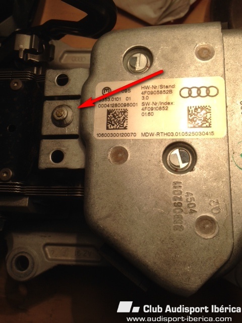

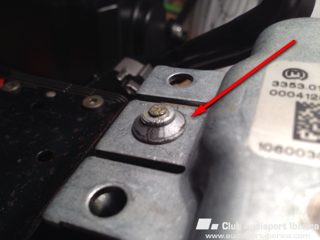

abuelojuan Publicado 2 de Enero del 2014 Autor Denunciar Publicado 2 de Enero del 2014 Ya cambie toda la columna de direccion con harto dolor de mi bolsillo. Efectivamente la centralita del clausor es de color aluminio y tiene dos conectores, uno de tres polos (planitos) y otro con miles de pinchitos cilindricos. Es centralita esta cogida al mecanismo de la columna mediante dos tornilos torx y otro tornillo que no tiene cabeza (es como si despues de apretarlo a tope le huiesen cortado la cabeza) y no hay forma de aflojar, asi que no se como se puede desmontar la dichosa centralita. Alguien sabe como sacr ese tornillo capado???? saludos Responder
audi a6 2.0tdi Publicado 3 de Enero del 2014 Denunciar Publicado 3 de Enero del 2014 sera como un remache no? taladrando. tienes fotos del tornillo???''' Responder
abuelojuan Publicado 4 de Enero del 2014 Autor Denunciar Publicado 4 de Enero del 2014 sera como un remache no? taladrando. tienes fotos del tornillo???''' A ver si luego subo alguna Responder
abuelojuan Publicado 4 de Enero del 2014 Autor Denunciar Publicado 4 de Enero del 2014 Las fotos del dichoso tornillo Responder
abuelojuan Publicado 4 de Enero del 2014 Autor Denunciar Publicado 4 de Enero del 2014 desde otro angulo.... no hay manera de encajar llave alguna Responder

Alvaro 84 Publicado 6 de Enero del 2014 Denunciar Publicado 6 de Enero del 2014 Hola buena, prueba a darle con una escarpa pequeñita y un martillo , sino un hay rompetuercas y a las malas taladra, lo suyo no seria poder puentearlo de alguna manera para ponerle un interruptor y bloquear y desbloquear manualmente? Porque la verdad que es un dilema si tienes que cambiar la columna cada 4 años, o llevar la centralita a reparar, perdon si digo algun disparate pero creo que casi todo tiene arreglo, no tenemos expertos en electrónica por aqui ? Saludos Responder
