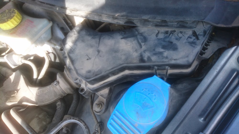

ximo@6 Publicado 17 de Septiembre del 2018 Denunciar Publicado 17 de Septiembre del 2018 mira en la caja de aguas lado izquierdo, posición del conductor, va otra caja de fusibles es la SA el numero 10 es de diez amperios, da corriente a motor caja de cambios frenos Responder
fernantyson Publicado 17 de Septiembre del 2018 Denunciar Publicado 17 de Septiembre del 2018 hace 1 hora, ximo@6 dijo: mira en la caja de aguas lado izquierdo, posición del conductor, va otra caja de fusibles es la SA el numero 10 es de diez amperios, da corriente a motor caja de cambios frenos Es esa la caja que dices? Yo consigo abrirla un poco y veo que lleva varios fusibles. Pero... Como puedo abrirla?? Choca y no me deja Responder
alcoscar Publicado 17 de Septiembre del 2018 Denunciar Publicado 17 de Septiembre del 2018 Tienes que quitar los brazos de los limpias y el plastico de encima con cuidado que rompe si tiras Responder
fernantyson Publicado 17 de Septiembre del 2018 Denunciar Publicado 17 de Septiembre del 2018 hace 2 horas, ximo@6 dijo: mira en la caja de aguas lado izquierdo, posición del conductor, va otra caja de fusibles es la SA el numero 10 es de diez amperios, da corriente a motor caja de cambios frenos Está perfecto el fusible hace 1 hora, alcoscar dijo: Tienes que quitar los brazos de los limpias y el plastico de encima con cuidado que rompe si tiras Muchas gracias, ya lo conseguí Responder

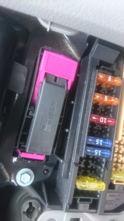

fernantyson Publicado 19 de Septiembre del 2018 Denunciar Publicado 19 de Septiembre del 2018 Buenas a todos! El problema lo pude solucionar anoche gracias al forero juliaars2000. Yo no sabía ni lo que era ese conector (negro con los aprietes morados). Tenemos uno en el lado del piloto y otro en el del copiloto. El del copiloto es el que fallaba en mi caso, por lo visto es un cortacorriente... Fue quitarlo y ponerlo y el coche perfecto. Después cuando tenga tiempo me explayaré con la explicación de todo lo que hice. Dar las gracias al foro y en especial a Juliaars2000, Alvaro 84 y Ximo@6 por su ayuda. Me han ahorrado varios miles de euros en el conce. Luego os cuento todo con detalle, pero es para que si os pasa, miréis esos cortacorrientes. Un saludo a todos Responder
