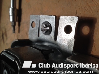

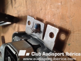

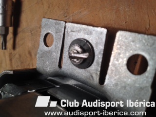

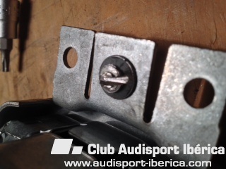

abuelojuan Publicado 6 de Enero del 2014 Autor Denunciar Publicado 6 de Enero del 2014 Al final opte por hacer una ranura con una sierra de acero y pude usar un destornillador convencional. Subo unas fotos, incluido el dichoso tornillo con cabeza "capada" Responder

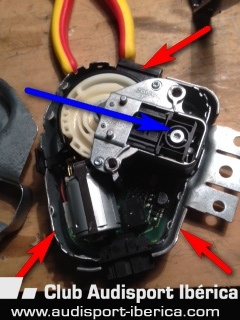

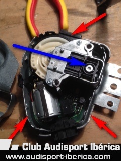

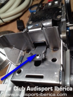

abuelojuan Publicado 6 de Enero del 2014 Autor Denunciar Publicado 6 de Enero del 2014 Para abrir la unidad hay que desdoblar las pestañas que rodean la unidad (flechas rojas) con cuidado y se puede levantar la tapa sin mas. Hay un motorcito que, a traves de un tornillo sinfin, mueve la rueda blanca que, a su vez, hace que la pieza negra (flecha azul) se deslice a derecha e izquierda. Responder

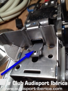

abuelojuan Publicado 6 de Enero del 2014 Autor Denunciar Publicado 6 de Enero del 2014 Esa pieza negra va unida a una chapa que, al deslizarse, es la que bloquea la columna de la dirección (ver foto con flecha azul). Por tanto, todo el secreto es saber porque ese motrorcito deja de moverse para mover la rueda blanca!!!! Se admiten sugerencias (pd. todo ese mecanismo es indesmontable pk va unido a la carcasa con tornillos que SOLO permiten apretar pero no aflojar) Responder
abuelojuan Publicado 6 de Enero del 2014 Autor Denunciar Publicado 6 de Enero del 2014 ups...!!!! se me olvido añadir la foto Responder

abuelojuan Publicado 8 de Enero del 2014 Autor Denunciar Publicado 8 de Enero del 2014 Ahora sabemos que pueden pasar 3 cosas: 1 que el motor este quemado y tengamos que bobinarlo o buscar otro 2 que no llegue corriente y tengas que buscar en el contacto, esta la temo 3 que este agarrotada y con limpiar y engrasar se acabe el berengenal Hola cuestiones: 1) no se sabe que voltaje aplicar al la ficha de la unidad. Alguien lo sabe?. De hecho nada mas meter la llave en el contacto se desenclava el volante. 2)Como no me han hecho cambiar el contacto en si mismo, supongo que eso esta bien. Espero que no fuera un simple fusible pk seria para fusilar al conce 3)No esta agarrotada la ruedecita ni el sinfin porque se puede mover muy facilmente con la mano. alguien sabe cual de los fusibles da corriente a esa unidad de control? Saludos, seguiremos investigando Responder

abuelojuan Publicado 8 de Enero del 2014 Autor Denunciar Publicado 8 de Enero del 2014 La verdad lo has clavado, el motor se ve bien? Gira o esta agarrotado? Si pones el tester y metes y sacas la llave llega corriente? Y el motor me imagino que ira a 12 V, sacale fotos a ver si le puedo preguntar a un cliente que bobina motores Alvaro84, toda la columna esta ya desmontada fuera del coche y por tanto no se puede comprobar nada dando el contacto Responder
