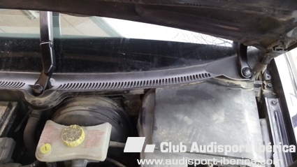

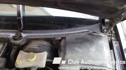

quiquecoco Publicado 28 de Diciembre del 2013 Denunciar Publicado 28 de Diciembre del 2013 Hola, soy nuevo en esto. los limpias delanteros del A4 avant B5 se quedan verticales en reposo. He encontrado algún post de como solucionarlo. Pero no puedo desmontar el plástico protector del parabrisas.En las fotos vistas siempre hay tornillos para poder desmontar, pero en mi caso no los encuentro. Alguien puede ayudarme? Adjunto fotos del protector. Responder
A4B51.8T Publicado 28 de Diciembre del 2013 Denunciar Publicado 28 de Diciembre del 2013 El protector del mio es distinto, es independiente a los limpias, solo tengo que poner los tornillos plásticos del protector verticales y sacar un tornillo del lado del copiloto del filtro del habitáculo. En tu caso nose si tendrás que sacar la tapita esa negra de los limpias que lo sujeta al eje y quitar el tornillo o tuerca que lo sujeta, eso si, recuerda la postura en la que los sacaste para que luego te queden igual. Responder
Athabasco Publicado 28 de Diciembre del 2013 Denunciar Publicado 28 de Diciembre del 2013 (editado) Si el plastico protector al que te refieres es el que va de lado a lado debajo del cristal no lo necesitas sacar para regular los brazos de los limpias. Si a lo que te refieres es al tapon de la tuerca o tornillo del limpia, pues eso es un tapon que con un pequeño destornillador plano lo podras sacar. S2 PD. Perdon, entiendo que tu problema debe de ir mas allá que una simple regulación, y tienes que acceder al motor y al varillaje que mueve los brazos. Eso es un b5 seguro? es que lo veo muy diferente.... Editado 28 de Diciembre del 2013 por Athabasco Responder
quiquecoco Publicado 28 de Diciembre del 2013 Autor Denunciar Publicado 28 de Diciembre del 2013 Ante todo Athabasco, gracias por tu respuesta. No tengo muy claro si es un B5.Cómo puedo saberlo?. Mi problema es que si no puedo quitar el protector de plástico del parabrisas, no puedo llegar a los tornillos que sujetan el motor del limpia.He encontrado 3 grapillas que fijan el protector, pero ni quitándolos puedo mover el protector. Puede que esté pegado? El coche lo compré de 2a. mano. En cuanto a la respuesta de A4B51.8T, gracias por tu atención. Ya he podido sacar los brazos limpia cristales, pero al no llegar a todos los tornillos, me he quedado clavado. Responder

zeimon Publicado 29 de Diciembre del 2013 Denunciar Publicado 29 de Diciembre del 2013 Es un b6, se ve claramente por el depósito de líquido de frenos. Enviado desde mi GT-S5839i usando Tapatalk 2 Responder

arrabal Publicado 31 de Diciembre del 2013 Denunciar Publicado 31 de Diciembre del 2013 vale te comento no esta pegado sale tirando hacia arriba, pero por lo que tu comentas no tienes que quitarlo, 1 el limpia funciona bien es decir limpia a su velocidad o simplemente se queda parado cuando le das 2si ledas y le cuesta y se queda parado lo mas seguro se que se te ha gripado las varillas 3 si el funciona miento es normal y solo se que parado en medio prueba a quitar los brazos con un estractor y colocarlos en el sitio de parada comenta como te va , yo he tenido que cambiar las varillas porque se habían gripado Responder
quiquecoco Publicado 31 de Diciembre del 2013 Autor Denunciar Publicado 31 de Diciembre del 2013 Hola arrabal vale te comento no esta pegado sale tirando hacia arriba, pero por lo que tu comentas no tienes que quitarlo, 1 el limpia funciona bien es decir limpia a su velocidad o simplemente se queda parado cuando le das 2si ledas y le cuesta y se queda parado lo mas seguro se que se te ha gripado las varillas 3 si el funciona miento es normal y solo se que parado en medio prueba a quitar los brazos con un estractor y colocarlos en el sitio de parada comenta como te va , yo he tenido que cambiar las varillas porque se habían gripado el limpia funciona correctamente, solo que la posición de reposo es vertical. He probado de sacar las varillas y ponerlas en la posición que deberían estar, pero intentar tirar hacia dentro del coche. Vi un tuto en audisport ( en esta sección, pero no recuerdo,..) que explicaba como desmontar el motor y al limpiar y volver a montar se solucionaba el problema. He probado de encontrar un tuto similar para B6 pero no lo encuentro. Toda ayuda será muy bien recibida. Comentas que el plástico protector sale tirando? Responder
