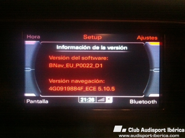

Gonz4lo Publicado 28 de Diciembre del 2013 Denunciar Publicado 28 de Diciembre del 2013 Hola Foreros! Soy nuevo en el foro dado que me he comprado un audi A5 sportback la semana pasada. Un TFSI 2.0T Quattro Stronic 211 CV.. estoy encantado con el. En breve os pondre fotos para que vayais viendo las mejoras que le vaya implementando. Gracias a vosotros ya he desbloqueado el Menu Oculto con mi vagcom y he puesto el medidor de bateria en el mmi. La verdad que en temas de vagcom me defendia porque tengo un new beetle, que he trasteado mucho con el y el vagcom, duplicado de llaves, cambio de cluster ...etc . Pero en el tema del navegador y los mapas del Nuevo Audi aun no me he metido por no tener clara la info, y ya sabeis que da miedo tocar sin saber, y es mejor muchas veces esperar a tenerlo claro que probar y cagarla y acabar pagando en el conce. Realmente esta muy desfasado en Mapa y navegador..asique me queria poner con ello. Dispongo del navegador MMI 3G Basic/low que lee desde el DVD. Con el DVD del 2010 Original de Audi metido siempre. Mi version del Software es : BNav_EU_P0022_D1 y la version del Navegador es: 4G0919884F_ECE 5.10.5 Me echais una mano de lo que tengo que descargar y los pasos a seguir??? Muchisimas gracias y un saludo a todos!

Gonz4lo Publicado 1 de Enero del 2014 Autor Denunciar Publicado 1 de Enero del 2014 No he podido enviarte MP por ser novato en el foro. Mi MMi es de mapas en DVD, lo meti, me pidio actualizar y se me quedo la navegacion desactivada. Luego con el DVD de los mapas dentro, Meti los archivos de activacion en una SD, que puse en la ranura SD1, y actualize el MMi de nuevo desde el menu que sale pulsando desde la Radio, SETUP + RETURN durante varios segundos. Seleccionas la SD y sigues los pasos normales de actualizar. Al terminar la navegacion estaba activada. Un saludoooo
Roche Publicado 2 de Enero del 2014 Denunciar Publicado 2 de Enero del 2014 Gracias Gonz4lo! en mi caso ya tengo grabados los mapas y la actualización en un SD. ¿Es posible que también necesite los archivos de activación? Me refiero a si son unos archivos diferentes a la actualización en si. Si me pudieras indicar como se llama el archivo de activación (o de donde sacarlo...) miraré si ya está en la tarjeta SD. Mil gracias!
