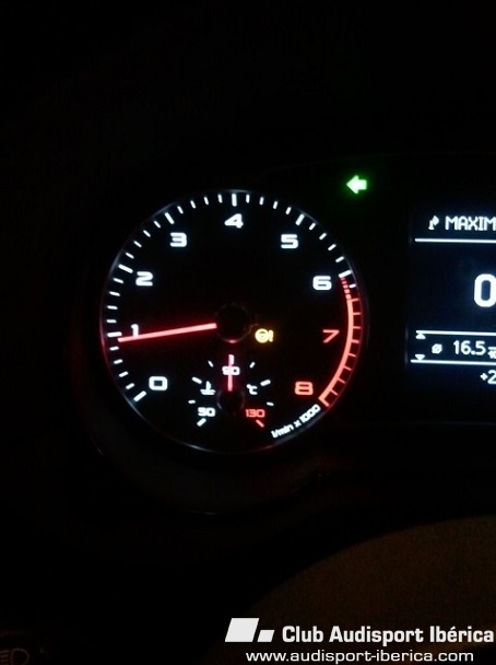

A1_BCN Publicado 28 de Diciembre del 2013 Denunciar Publicado 28 de Diciembre del 2013 Hola a todos! Soy propietario de un Audi A1 Sportback Adrenalin, no he tenido tiempo a registrarme en el foro hasta el día de hoy (Vacaciones :claugh: ). No me imaginaba que la primera experiencia con audi fuera a derivar casi en un accidente. Os explico. El 6 de agosto me entregan mi coche. Pasado dos días, el coche tenía solo dos días y 70 KM, salí a dar una vuelta y falló la dirección, la dirección se bloqueó con el vehículo en marcha(Adjunto foto) Paré de inmediato, volví a arrancar unas cuantas veces y la dirección se volvió de desbloquear. Inmediatamente el día siguiente lo llevo al concesionario lo enchufan al ordenador y detectan dos "averías esporádicas" (palabras textuales del mecánico) Se quedó el coche en el concesionario durante una semana aproximadamente, a pesar de que existe esas dos "averías esporádicas", se realizó diversas pruebas en el taller, pero no se realizó ninguna reparación, ya que el coche funciona con aparente normalidad. Escribo una carta a Audi VAESA y Audi Alemania (adjunto carta más a bajo), se ponen en contacto conmigo, me explican que el coche funciona con normalidad, pero que no se ha reparado nada, y que puedo pasar a recogerlo, insistentemente le pregunto si el fallo está solucionado, me responden que aparentemente sí, pero que no me pueden garantizar que no vuelva a ocurrir . Para mi confianza y para que me "calle el incidente", me ofrecen una magnífica extensión de garantía, de 6 meses. Le pido que me extiendan durante un poco más de tiempo y se niega. ( para que os podáis hacer una idea el precio de extensión de garantía de un año vale en su página web 76,7€) Le pregunté qué pasaba si se me vuelve a ocurrir un accidente pasado dos años y seis meses, cosa que no saben contestar, ya que probablemente estanto fuera de garantía audi no se haría cargo de nada. Recojo el coche y lo pruebo unos días, aparentemente funciona bien. Estos días lo estoy utilizando más por el tema de las vacaciones, y estoy pensando seriamente en vender el coche porque hay ocasiones que tengo miedo ya que montan en él mis familiares. El problema viene, si lo vendo, aunque tenga solo 1500KM, perderé mucho dinero, y también tendré un remordimiento de consciencia por lo que le pueda pasar al nuevo dueño por si se le bloquea la dirección. También cabe decir que me gusta bastante el coche. Vosotros qué hariáis ? Lo venderiráis o os lo quedariáis ? Audi siempre lo soluciona de esta manera ? porque me parece una vergüenza. Un saludo a todos y felices fiestas!! CARTA A AUDI VAESA He ocultado los hombres y los datos personales con "[...]", tampoco he indicado el concesionario porque considero que me han tratado de una forma muy correcta. El 6 de junio de 2013 realizo pedido en [...]. un Audi A1 sportback adrenalin de color blanco glaciar con varios extras más. El día 3 de agosto, me informan en la página web de audiclass de que el coche ya ha sido fabricado y ha superado los supuestos controles de calidad y de seguridad de fábrica. El día 6 de agosto me entregan el vehículo comprado, con matrícula [...] y número de bastidor [...].El día 8 de agosto me monto en el coche con un familiar, al cabo de un rato,en ciudad y a baja velocidad, el coche emite un pitido, se enciende una luz en el cuadro y se bloquea la dirección, haciendo que sea imposible girar el volante. Era imposible de seguir la trayectoria de la vía, por lo que el coche se desvía e invade el carril de al lado. Suerte que no venía nadie por el otro carril. Pero sí que venía uno atrás pero me esquivó.(adjunto imagen de la luz y un dibujo que he hecho para mejor comprensión).Tuve que apagar y encender el coche varias veces, para que la dirección se desbloquease. Aunque ahora el coche aparentemente funciona correctamente la dirección no tiene la suavidad del día que me lo entregaron. El día 9 de agosto llevo el coche a [...], para realizar las pertinentes comprobaciones, y detectan dos averías esporadicas. El coche se queda en el concesionario por seguridad. Y me dejan un vehículo de sustitución.Es el segundo coche Audi que compramos en nuestro entorno familiar en menos de 1 año, confiaba plenamente en la seguridad de la marca, he montado en muchos Audi, [...], pero el A1 Sportback me ha defraudado, haciendo que tenga miedo en volver a subirme en un a1, porque si hubiese salido a una vía rápida (autopista o ronda litoral), seguro que me hubiese dejado graves secuelas físicas y psicológicas, incluso puede que no recibáis este mensaje escrito por mí. A parte de provocarme a mí, le podrían provocar esas secuelas físicas y psicológicas o la muerte a otros conductores y peatones. [...] No recomendaría comprar un Audi a1 Sportback ni a mi peor enemigo. Recomendaría comprar un Audi solo en Audi Center.El coche tendrá unos 70 KMs, y se va a quedar en esos kilómetros, porque mis familiares no me dejan volver a conducir un audi a1 Sportback, y además no tendría nunca la consciencia tranquila al llevar ese coche por si vuelve a aparecer el fallo de mientras que llevo a mis seres queridos. La avería que ha tenido mi coche NUEVO un día después de la entrega, para mí es imperdonable, me ha dejado la sensación de que audi ha jugado con mi integridad física y mi vida. Con eso no se debe de jugar NUNCA. Deseo que mis mensajes lleguen al departamento y a la persona correspondiente, para no lamentar nada cuando sea demasiado tarde. Atentamente, Responder

VicenTT Publicado 30 de Diciembre del 2013 Denunciar Publicado 30 de Diciembre del 2013 Hola Bichurro, mira debajo de la batería, y luego me dices de que es ese deposito.Mi otro coche lleva bomba eléctrica y deposito de liquido de la dirección. Por cierto, la luz que dice el forero afectado por el fallo, si mira en el librito que te dan en el coche te pone lo que es esa averia. Responder
