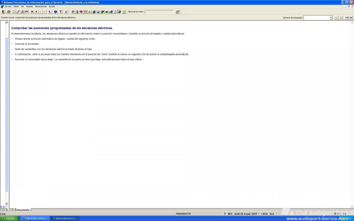

mochilo75 Publicado 30 de Diciembre del 2013 Denunciar Compartir Publicado 30 de Diciembre del 2013 Probar con esto Responder Enlace al comentario Compartir en otros sitios web More sharing options...
lito14 Publicado 30 de Diciembre del 2013 Denunciar Compartir Publicado 30 de Diciembre del 2013 me alegro alberto,lo que dice mochilo a mi me paso al montar el tempomar y desenbornar y tiene razon,pero no se si asi se bajaran y subiran desde el mando.creo que recordar que en el manual de activaciones del b8 viene como activar la subida y bajada desde el mando.cuentanos amado y sino seguimos buscando vale??? un saludo Responder Enlace al comentario Compartir en otros sitios web More sharing options...
