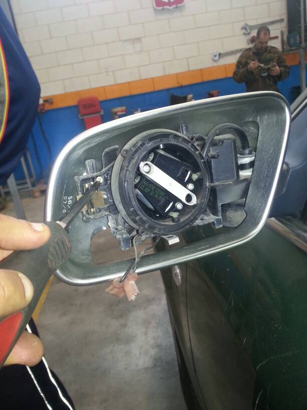

ceutanger Publicado 29 de Diciembre del 2013 Denunciar Publicado 29 de Diciembre del 2013 Bueno me he buscado la vida por allí y he encontrado unos retrovisores de aluminio. Pensaba que era plástico en color cromo pero no es de metal aluminio son guapos Y claro pensaba que quitando los 2 tornillos de abajo y quitando el espejo se quita la carcasa pero por lo que se ve no es así. Alguien sabe como.? Hay videos o algún tuto? Enviado desde mi GT-I9300 mediante Tapatalk Responder
a34323 Publicado 29 de Diciembre del 2013 Denunciar Publicado 29 de Diciembre del 2013 Según el Elsawin: Responder
a34323 Publicado 29 de Diciembre del 2013 Denunciar Publicado 29 de Diciembre del 2013 (editado) Desmontar el cristal: 1 - Carcasa del retrovisor q Se puede desmontar sin desmontar completamente el retrovisor de la puerta → capítulo. 2 - Unidad de ajuste del espejo q Desmontar: – Desmontar el espejo retrovisor de la puerta. – Levantar el cristal del espejo → pos.. – Quitar los conectores eléctricos para la calefacción del espejo. – Desenroscar los tornillos de estrella → pos. y extraer la unidad de ajuste del espejo de la carcasa del retrovisor → pos.. Nota En vehículos con memoria de asiento, antes de desmontar la unidad de ajuste se debe desmontar el revestimiento de la puerta. 3 - Soporte de piezas accesorias de la puerta 4 - Tornillo de hexágono interior -12 Nm 5 - Junta q Al montar, observar que asiente correctamente. 6 - Tornillo de estrella - 1 Nm 7 - Cristal del espejo q Para desgrapar, hay que utilizar la palanca de desencaje -80-200-. q Proteger contra deterioros la parte inferior y superior de la carcasa del retrovisor con cinta adhesiva de tela. q Separar por presión el cristal del espejo, primero la parte inferior, luego la superior. q Para el montaje, colocar y encajar el cristal del espejo en el gorrón guía y la pestaña en el resorte de retención. q Presionar solamente en el centro del cristal; es imprescindible utilizar guantes. 8 - Dedo de fricción q Al ajustar el cristal del espejo debe introducirse en el resorte de retención → pos. de la carcasa. 9 - Resorte de retención Editado 29 de Diciembre del 2013 por a34323 Responder

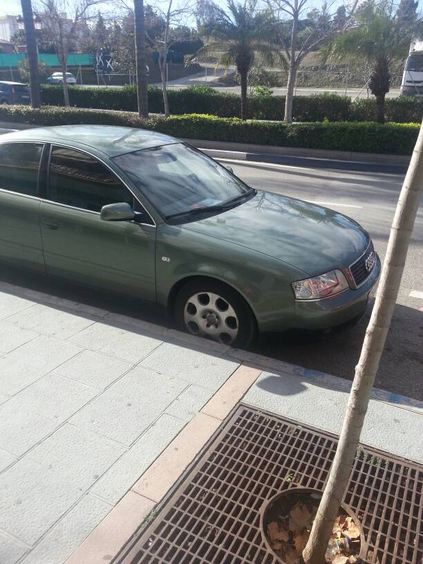

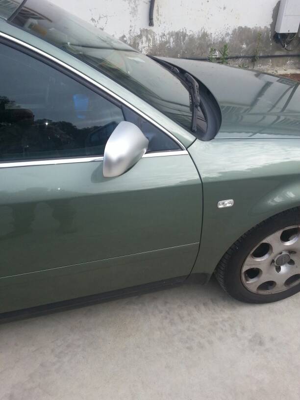

ceutanger Publicado 2 de Enero del 2014 Autor Denunciar Publicado 2 de Enero del 2014 Lo prometido es deuda antes y el despues Enviado desde mi GT-I9300 mediante Tapatalk Responder
ceutanger Publicado 2 de Enero del 2014 Autor Denunciar Publicado 2 de Enero del 2014 (editado) Perdón esto es el antes Jajjajaja Enviado desde mi GT-I9300 mediante Tapatalk Editado 2 de Enero del 2014 por ceutanger Responder
