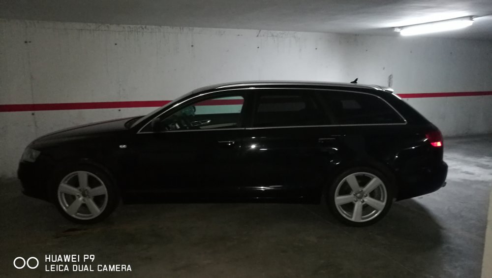

garri1985 Publicado 15 de Agosto del 2017 Denunciar Publicado 15 de Agosto del 2017 Hola yo acabo de poner llanta 19 con meumatico 235/40/19 y la verdad q de maravilla Responder
jc2320 Publicado 16 de Agosto del 2017 Denunciar Publicado 16 de Agosto del 2017 Yo llevo 245 40 19 michelin sp2. Las llantas son originales audi... pero ni idea del et. Responder
