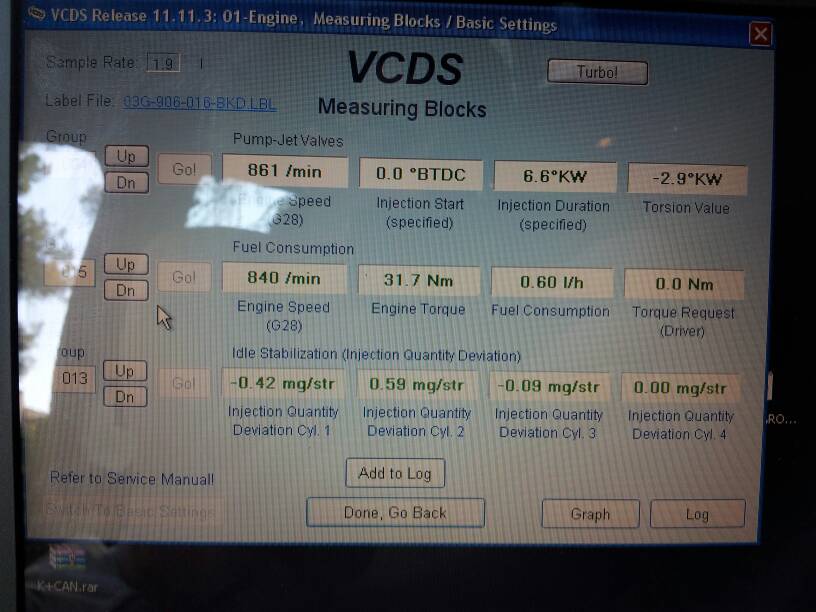

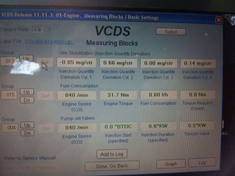

g60editionone Publicado 16 de Julio del 2014 Denunciar Compartir Publicado 16 de Julio del 2014 Yo tenía el mismo problema y leyendo foros extranjeros viene del calado de los árboles, y normalmente aparecen cuando han hecho la distribución al coche ya que no la ajustan correctamente, de hecho en elsawin no hay ningún procedimiento... Pues solamente con ajustar el árbol de admisión, se han quedado las vibraciones en leves, hay que tener en cuenta que no es un motor en v de gasolina... He bajado la torsión de -2.9 que es retrasada a 0,5 que es un poco de avanzada. Enviado desde mi GT-I9100 mediante Tapatalk Responder Enlace al comentario Compartir en otros sitios web More sharing options...
