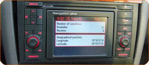

chipe27 Publicado 29 de Diciembre del 2013 Denunciar Publicado 29 de Diciembre del 2013 (editado) Hola buenas. Pues quiero poner un Dension a mi Audi, que es un A4 del 2001 o 2002, no estoy muy seguro ahora, y tiene navegador NaviPlus, este: Sería para poner música con un USB, y bueno, el caso es que estoy un poco perdido, porque no se cuales son compatibles. En la página de Dension esta este PDF: http://www.dension.com/sites/default/files/car-compatibility/audi-17-12-12.pdf Y pone que con el NavigationPlus solo se puede montar el "Lite" o el "Lite BT"... ¿no podría poner un 300 o un Five? Perdonad mi ignorncia, pero esque ando perdidísimo... Con respecto a lo de las carpetas ya me comento un compañero del foro que se podrían hacer 6 carpetas con un máximo de 99 canciones. ¿Me echáis un cable? ¿Sabéis si se puede montar alguna otra marca? ¡¡Gracias!! Editado 29 de Diciembre del 2013 por chipe27 Responder
