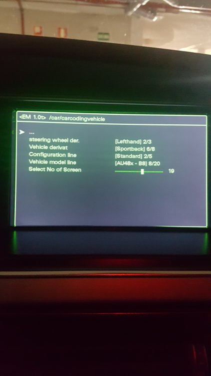

He probado desde el menu oculto a poner todos los CARCODING VEHiCLE que venian, el Sline el S y el RS, y luego pulso
El boton de UpdateSplashscreen Que por cierto me sale como rodeado de una linea verde y letras en gris. luego reseteo el mmi, y nada sigue el mismo .
Tengo MMI 3G Low con Navegador en DVD.
Lo de los menus rodeados con la linea verde en el menu oculto, es que estan bloqueados o algo? o siempre sale asi.

Me contesto a mi mismo. En la version de MMi que llevaba no tenia disponible nungun logo.He realizado la actualizacion para poner los mapas del 2013 e inmediatamiente me ha empezado a funcionar el cambio de logo de inicio desde el menu oculto. Tan solo funcionan los de S5 y RS. no estando disponible el de SLINE par aA5.

Buenas a mi no me aperece la  El boton de UpdateSplashscreen  en el green menu hay que activar algo mas para que aparezca esa opcion?
