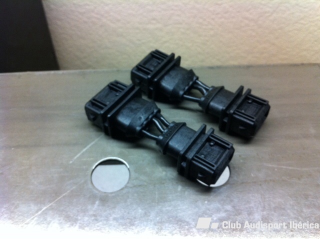

Metralleta18 Publicado 1 de Enero del 2014 Autor Denunciar Publicado 1 de Enero del 2014 Creo que esta es la pieza necesaria para puentear la icm o anularla. Como veis tengo un come come de cabeza que mira las horas que son y a qui sigo dandole al coco. Ahora bien,si yo tengo qye hacerme esa pieza,es posible que encuentre las 2 clemas que necesito? ( una de 3 canales y otra de 4) el cableado no tendre problema en encontrarlo digo yo,cualquier cable fino me puede valer. Si os fijais bien en la foto,sale el orden de como tiene que ir el cableado. 1/si 2/no 3-4/si. Supongo que teno que andar soldando cables y todo.. Creeis que haciendo esto puede que se solucione el problema? Buenas noches y feliz año nuevo a todos. Responder
Metralleta18 Publicado 1 de Enero del 2014 Autor Denunciar Publicado 1 de Enero del 2014 Hola a todos,he estado mirando la foto de los conectores y de mi modulo de encendido y resulta que e la foto son 5 entradas al modulo de la centralita y 4 salidas a las bobinas. Y en la foto que he subido son 4 de boninas y 3. Son diferentes a si que me pierdo completamente. Si alguien tiene un modulo de encendido barato que me avise por favor. Queria comentaros otra cosa. Como dije el carter de mi coche se rompio. Me lo han reparado,durara mucho la masilla que lo han dado en la fisura? Lo he dejado puesto esta tarde a eso de las 4 de la tarde,no le echado ni gota de aceite hasta mañana para arrancarlo y que la masilla de juntas seque bien. Es asi como hay que hacerlo? Gracias de antemano Responder
