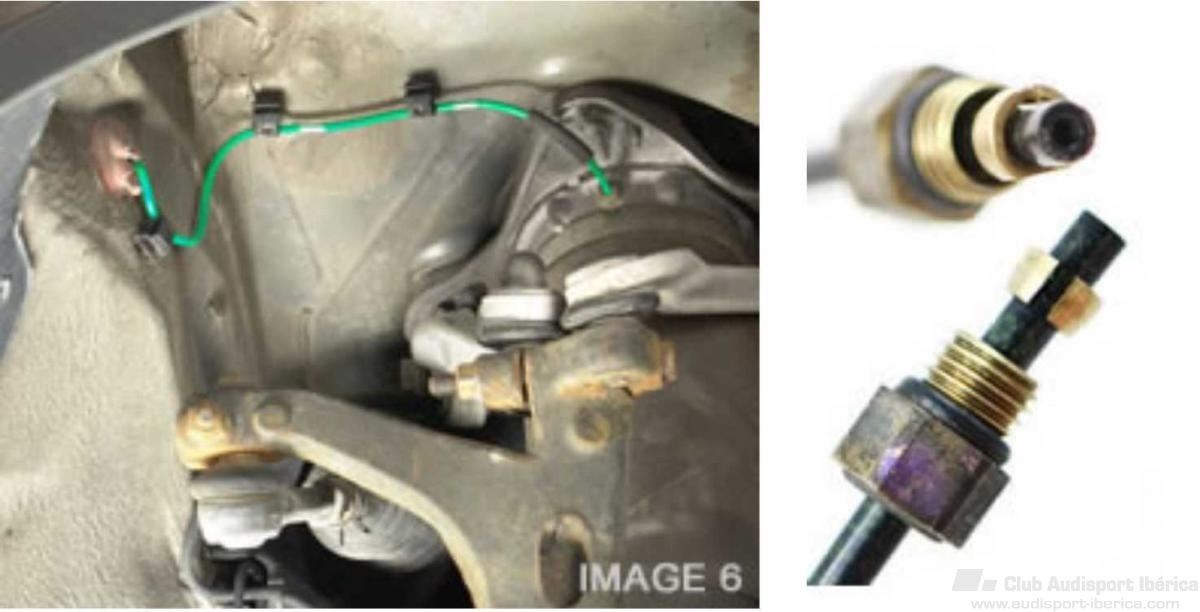

calderamanuel Publicado 1 de Enero del 2014 Denunciar Publicado 1 de Enero del 2014 Hola Feliz Año 2014... Pues me he topado con la sorpresa que una linea de aire de mi suspension, se solto del clip que la sujetaba y se ha pellizcado, teniendo una fuga de aire. Alguien me podria decir que medida son las lineas o pasarme un link de ebay para comprarlo. Tambien de los conectores. se los agradecere mucho Saludos! Responder

jafv Publicado 2 de Enero del 2014 Denunciar Publicado 2 de Enero del 2014 Es tubo de 4 mm, y hay empalmes. En tiendas de neumática los puedes encontrar. Los conectores ya es mas dificil. Buscalos por "Voss", es el tipo de conector Responder
