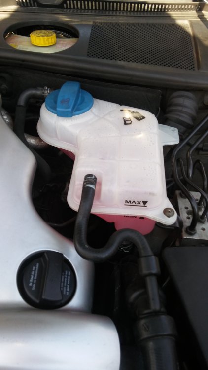

hace 16 horas, Skidbladnir dijo:
Objetivo conseguido.  Circuito limpio y vaso nuevo y transparente.
Muchas gracias por la información!!!!!
Se ve bonito el motor con sólo ese bote nuevo, eh? Yo también lo cambié en su día y madre mía que gozada ver el liquido perfectamente
Un abrazo!
