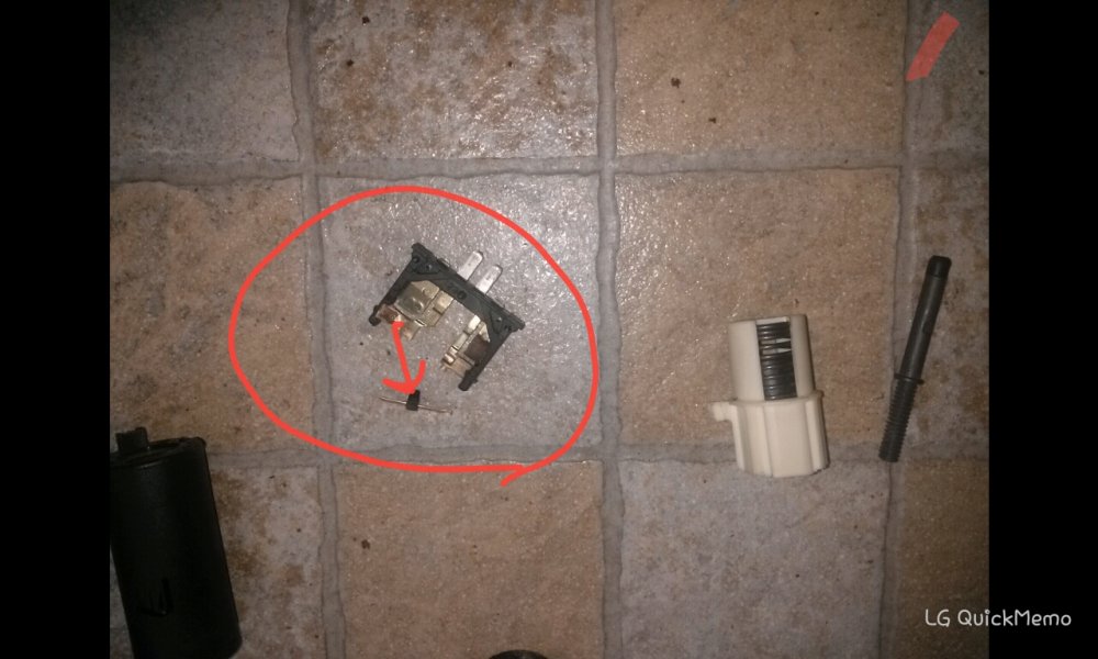

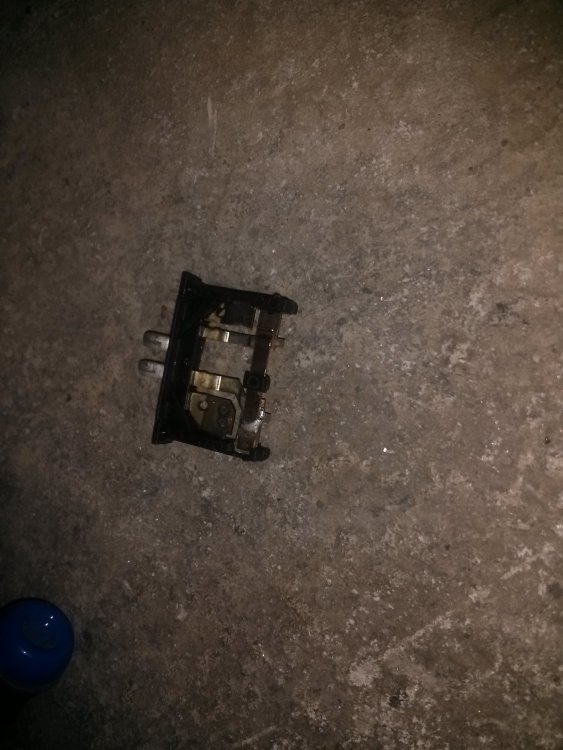

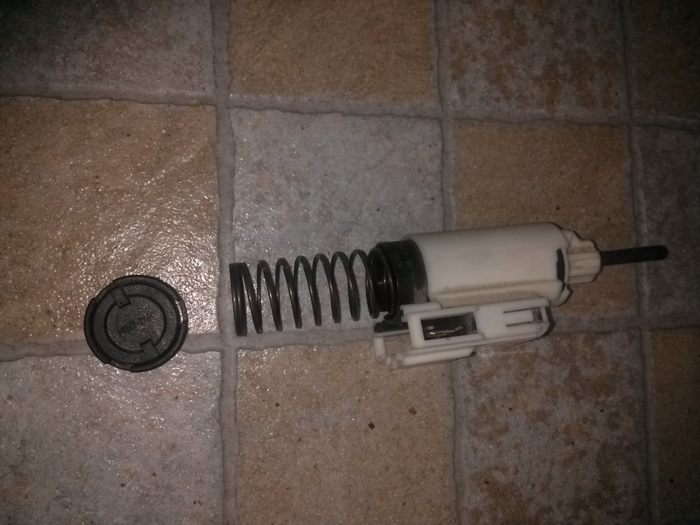

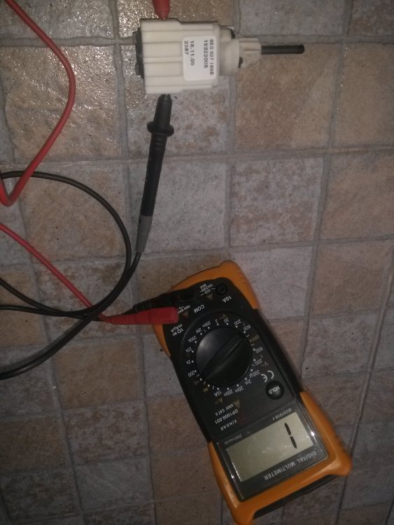

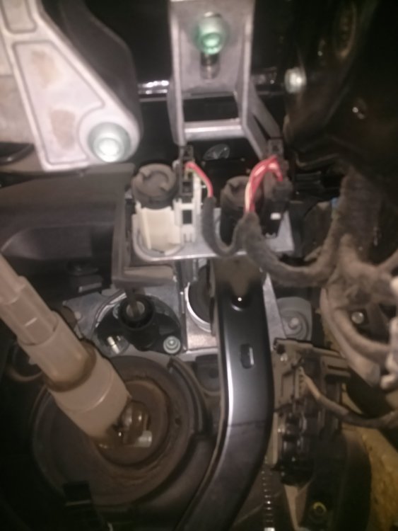

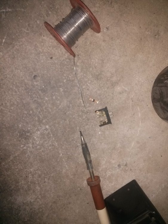

guille21es Publicado 2 de Enero del 2014 Denunciar Publicado 2 de Enero del 2014 (editado) Reparacion_Sensor_Embrague_A4_B7_by_guille21es.pdf Un problema del que adolecen nuestros coches, y que en la mayoría de los casos pasa desapercibido, es el fallo en el sensor de embrague. Se trata de un interruptor de 2 cables localizado sobre el pedal del embraque que cuando no se pisa embrague se encuentra en circuito cerrado (puenteado ambos cables) y cuando se pisa se encuentra en circuito abierto (sin puentear dichos cables). Lo normal cuando se rompe dicho sensor es que se queda en circuito abierto = a estar el embrague pisado constantemente. Situación del sensor: http://imageshack.us/scaled/thumb/14/huu3.jpg 1) ¿Porqué pasa inadvertivo? Simplemente porque electrónicamente no se registra error en la centralita, ya que se trata de un interruptor que tiene 2 posibles posiciones o sin puentear o puenteado (circuito abierto-circuito cerrado) 2) ¿Cómo se detecta el problema? Existen varias formas de detectar el problema: a)Por mal funcionamiento de otros sistemas que dependen del sensor. Éste es el caso del TEMPOMAT. El no poder activar el TEMPOMAT es un sintoma claro de rotura del sensor de embrague. El circuito queda abierto, o lo que es lo mismo, embrague pisado, por lo que el TEMPOMAT tiene siembre señal de desconexión y por tanto no se puede conectar. b)Sabiendo que es un problema generalizado de este sensor, por mal diseño del mismo (ya veremos cuál es el fallo de siseño que tiene)sería por tanto de obligado cumplimiento su verificación, y es entonces cuando descubriremos su fallo. Es importante este punto, ya no sólo es importante para el funcionamiento del TEMPOMAT, sino de la propia gestión del motor, que tiene en cuenta éste parametro para gestionar la inyección y el par motor por ejemplo cuando se pisa embrague y cambiamos de marcha. 3) ¿Por qué falla este sensor? Precisamente esto es lo que se deberían de preguntar los ingenieros de Audi, y la razón es sin duda un fallo en el diseño del mismo. Sería muy fácil y económico ir al concesionario y pedir un nuevo sensor....pero seguimos teniendo el mismo problema, tarde o temprano volverá a romperse. El problema se encuentra en una pequeña chapita que hace el puente. Dicha chapita se parte justo por unos pequeños remaches que la debilitan. En la siguiente imagen se ve cúal es el problema: http://imageshack.us/scaled/thumb/585/7qgj.jpg 4) ¿En qué consiste la reparación? La reparación es muy sencilla y consiste en soldar con estaño y un soldador ordinario dicha chapa, y engrasar todo el sistema para su correcto funcionamiento. Esta reparación nos garantiza el perfecto funcionamiento del sensor por mucho...mucho...tiempo, ya que se elimina el fallo de diseño antes mencionado. Paso a detallar el procedimiento. a) Desmontar guarnecido que hay bajo el volante 1-quitamos tapa lateral donde se encuentra la caja de fusibles 2-Aflojamos 3 tornillos cabeza exagonal, 2 en los bajos y uno en el lateral de la caja de fusibles. B) Desmontamos el sensor. En la imagen es el de la izquierda (color blanco). Se quita conector y se gira en sentido contrario a las agujas de reloj 1/4 giro y tiramos hacia atrás. http://imageshack.us/scaled/thumb/14/huu3.jpg c) Verificamos su funcionamiento con un Medidor en posición de continuidad. En reposo no debe tener continuidad (abierto) y pulsado debe tener continuidad (cerrado). http://imageshack.us/scaled/thumb/811/o3fu.jpg d) Pasamos a desmontar el propio conmutador, para ellos desmontamos la tapa trasera, sale fácil, tiene 3 pequeñas pestañitas. No os asusteis, saldrá un muelle. Pulsando el conmutador podremos sacar el sistema interior. Después nos toca sacar los plásticos color negro que son: la guía del embolo, y el propio conector con el puente. La guía del embolo tiene que estar girada por completo en sentido de las agujas del reloj para que salga. Sale fácil. El conector con el puente tiene 2 pequeñas pestañas donde se conecta el cable y donde están los pines. Esa pieza sale y es las que he puesto indicado el fallo... http://imageshack.us/scaled/thumb/823/fq1o.jpg e) Soldamos la chapita con el soldador de estaño. Éste tipo de unión es mucho mas fuerte que el remachado y evita que se vuelva a romper. http://imageshack.us/scaled/thumb/854/6ymh.jpg f) Contacto ya reparado-soldado. http://imageshack.us/scaled/thumb/607/f7q0.jpg g) Montamos en orden inverso, y con un poco de grasa vamos engrasando todas las partes móviles, nos facilita montado y nos garantiza un funcionamiento suave y duradero. Para volver a montar en el coche debeis aseguraros de que la guía del embolo esté completamente girada en sentido de las agujas del reloj para que se pueda introducir sobre el pedal del embrague. Cuando se gira el 1/4 de vuelta al contrario esta pieza se gira sóla y queda preparada para su funcionamiento. Podeis realizar la verificación con el Medidor para asegurarse de que funciona correctamente. Bueno, espero que este pequeño brico sea de ayuda. Un saludo a todos los foreros. AQUI EN PDF Editado 22 Marzo por Carlisu84 Añadir brico en PDF y fotos perdidas Responder
