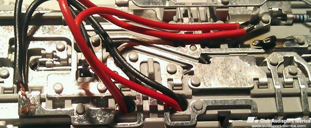

Tineo Publicado 2 de Mayo del 2014 Denunciar Compartir Publicado 2 de Mayo del 2014 A alguno le ha pasado que un LED ilumina mas que otro? E igual un boton mas iluminado que otro. Con el esquema de conexión de rj32 puede ocurrir(dependiendo de las resistencias que emplees) yo use otro punto de conexión de masa (cables negros)para los Leds adicionales y evitas que ese LED del botón este muy excitado. De esta forma los Leds de los botones quedan con la carga original. Responder Enlace al comentario Compartir en otros sitios web More sharing options...

Mikel Vitoria Publicado 10 de Mayo del 2014 Denunciar Compartir Publicado 10 de Mayo del 2014 Bueno, el otro dia me fije, y a mi tambien se me iluminaba un boton del plafon más que el otro. Asi que puestos a arreglarlo, aproveche para quitarme una espinita que se me quedó: Despues de cambiar las conexiones, agrandé los agujeros de 3mm a 5mm, dejando los mismos leds que tenia antes de 3mm, ya que no queria que iluminaran mas, pero sí de darle un aspecto más OEM. Para ello, los he elevado un porquitin, con lo que los leds quedan escondidos y no se ven pas cabezas de los mismos. Me han quedado perfecamente centrados y me encanta ep resultado final, ahora si que parece de serie! Haber si le hago unas fotos. Responder Enlace al comentario Compartir en otros sitios web More sharing options...

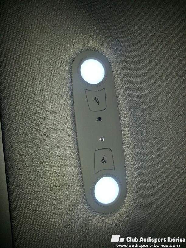

mochilo75 Publicado 6 de Diciembre del 2014 Denunciar Compartir Publicado 6 de Diciembre del 2014 Aqui os dejo el "trabajito" que el amigo Durango96 ha realizado en mi plafon. Las imagenes hablan por si mismas! pero os puedo asegurar que el acabado es de una exquisitez que ya quisiera la misma audi! Mil gracias a Juan Carlos!! :notworthy: Responder Enlace al comentario Compartir en otros sitios web More sharing options...
