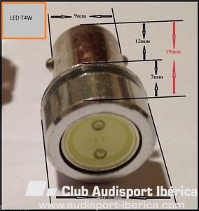

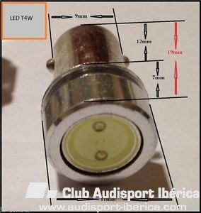

Jose24v Publicado 4 de Enero del 2014 Denunciar Publicado 4 de Enero del 2014 (editado) Bueno ya estoy terminando de poner los leds en el interior del coche, tuve que seguir el manual de JLlagas en su web, para evitar el parpadeo de los led festón en el plafón central y en los parasoles, tuve que soldar tres resistencias una a cada festón, de otra forma no funcionaban, sólo me falta poner las dos luces de leer, las t4w que van en el plafón central( las que se iluminan al abrir las puertas) pero el tema de la polaridad, no me funcionaron los que compre, alguien sabe donde conseguirlos baratos sin polaridad, o polaridad inversa. El que no me funciona y no es problema de led ni bombilla es la guantera, parece que no le llega electricidad, no se sí el interruptor de la guantera estará roto, y no se dónde se encuentra( lo pruebo con el contacto , luces encendidas, y nada no acaba de encender, es problema de cable esta cortado o no le llega señal) Gracias Editado 4 de Enero del 2014 por Jose24v Responder

BBTuner Publicado 5 de Enero del 2014 Denunciar Publicado 5 de Enero del 2014 No tiene nada que ver fusibles... destripa el led y cambiale la polaridad.Calienta la punta del casquillo de la bombilla con un soldador para desmontarlo mas facilmente. Una vez hecho, la patilla que vaya al casquillo la sueldas a la punta y la de la punta al casquillo Responder
Jose24v Publicado 5 de Enero del 2014 Autor Denunciar Publicado 5 de Enero del 2014 (editado) Gracias por las respustas, a ver si con paciencia me pongo manos a la obra, lo que vi en eBay, por 6 euros dos led con la polaridad invertida, quizás me decida por esos, y me olvide de ponerme de soldador, los led antiguos los regale, y para pedir de nuevo, casi que pruebo esos que vi en eBay, de todos modos gracias, imaginaba que debía hacer algo así en el led, el plafón o quiero ni desmontarlo, para evitar romper nada Lo que vi tambie que venden son esas tiras con varios leds y con los adaptadores t4w,festón, que van con un cable, si esos cables se cambian de posición harían el efecto de invertir la polaridad no ? Me refiero a este tipo de led : http://www.ebay.es/itm/Luz-Led-Bombilla-DC-12V-24SMD-Interior-Coche-Lampara-con-3-Adaptadores-D1-/221333703219?pt=LH_DefaultDomain_186&hash=item3388844a33&_uhb=1 Editado 5 de Enero del 2014 por Jose24v Responder
jLlagas Publicado 6 de Enero del 2014 Denunciar Publicado 6 de Enero del 2014 En efecto, al cambiar el rojo por el negro cambias la polaridad Responder

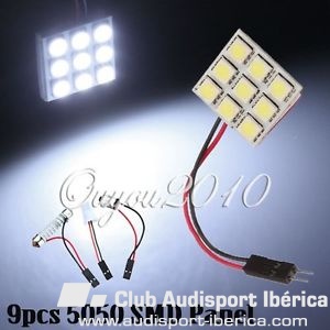

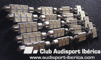

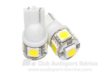

Jose24v Publicado 7 de Enero del 2014 Autor Denunciar Publicado 7 de Enero del 2014 el manual de Llagas esta ideal, yo compre en ebay, lo mas barato, por un euro y medio dos leds,las feston para los parasoles, y el plafon interios, y para el maletero, creo que eran W5W para el maletero y guantera, C5W de 39mm para los parasoles y el plafon central( doble un poco los coportes para que encajara)y las T4W no me han servido por la polaridad, asi que opte por las del enlace del ebay, pero no esas, sino unas que don de 2x2 cm, para que entren en las luces de leer, aun no me han llegado, a ver si mañana voy al coche y hago fotos que compre mas que menos y me sobran algunas Responder

Jose24v Publicado 8 de Enero del 2014 Autor Denunciar Publicado 8 de Enero del 2014 (editado) Puedes poner lo que quieras tienes mi permiso JLagas, las bombillas que compre, son estas, baje las imagenes de la compra de ebay, si quereis los enlaces, los paso, aun me faltan por llegar las de leer, si quieres fotos de como quedan puestas me lo dices las t4W no me sirvieron y las revendi en ebay, las que tienen el adaptador que son un cuadradito, iran al lado del plafon central( las que yo llamo de leer) aun no llegaron cualquier cosa me lo dices, alas feston segui tu manual y les solde resistencias de 330 ohmnios como tu decias y problema del parpadeo resuelto Editado 8 de Enero del 2014 por Jose24v Responder
