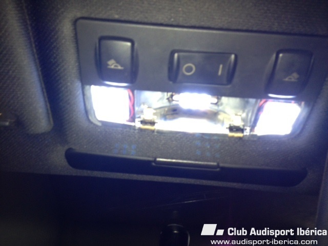

Jose24v Publicado 20 de Enero del 2014 Autor Denunciar Publicado 20 de Enero del 2014 ya los tengo puestos, decir que los leds de leer, me estan parpadeando cuando se enciendes solos, si enciendo las tres liuces, la central y las de leer, funcionan bien, pero individualmente parpadean, imagino que sera necesario una resistencia, como ya hice en los parasoles, y el mismoc entral.. aqui las fotos Responder

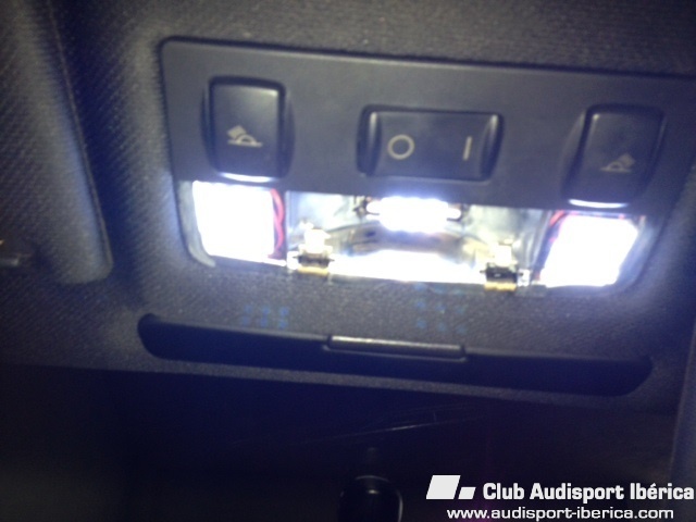

Jose24v Publicado 20 de Enero del 2014 Autor Denunciar Publicado 20 de Enero del 2014 y aqui la otra foto Responder
jLlagas Publicado 20 de Enero del 2014 Denunciar Publicado 20 de Enero del 2014 Pues veras... por muchas fotos que subas, el parpadeo no se aprecia en ellas... Ya en serio: ponle la resistencia a la bombilla central de LEDs. NOTA: La de los parasoles no es necesaria Responder
Jose24v Publicado 20 de Enero del 2014 Autor Denunciar Publicado 20 de Enero del 2014 espera no se ve el parpadeo, porque estan las tres encendidas,, tuve que poner resistencia en los parasoles y en la central,,,, ya llevo 3 resistencias puestas, los de leer, si se encienden como en la foto, los tres a la vez, todo perfecto,,, es solo cuando intento encender uno solo,,, en el momento que enciento por ejemplo el parasol, el parpadeo se va Responder
jLlagas Publicado 20 de Enero del 2014 Denunciar Publicado 20 de Enero del 2014 (editado) Efectivamente: es asi. Cuando quieras leer te tocara encender el plafon completo (o la del parasol). Para solucionarlo habria que poner resistencia a esas bombillas, pero es evidente que por temas de espacio/diseño no es viable Editado 20 de Enero del 2014 por jLlagas Responder
Jose24v Publicado 20 de Enero del 2014 Autor Denunciar Publicado 20 de Enero del 2014 (editado) cierto,,, esa bombilla fue la que es un adaptador y un cable, ya entra justito, al tener el adaptador y el cable solucione lo de la polaridad,,, lo de la resistencia,, la verdad, creo que lo dejare asi,, enciendo las tres y ya esta, me encanta cuando lo abro y se ilumina todo en blanco, en vez de ese amarillo de antes,, me gusto como quedo, Editado 20 de Enero del 2014 por Jose24v Responder
