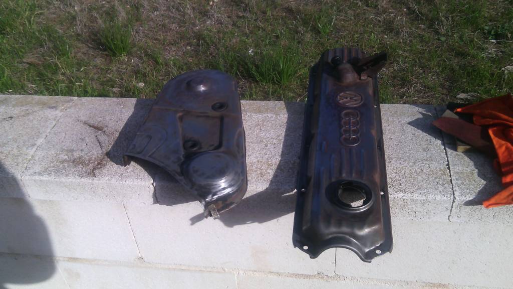

RodesAudi100 Publicado 9 de Enero del 2014 Autor Denunciar Publicado 9 de Enero del 2014 Bueno si,la de porquería que tenia el bote de expansión que me pegado un tute bueno para limpiar todo el circuito del agua que salia negro como el carbón. Enviado desde mi Orange Hiro mediante Tapatalk Responder
CeLrRaC Publicado 10 de Enero del 2014 Denunciar Publicado 10 de Enero del 2014 Buen trabajo! La verdad es que ha quedado estupenda la tapa del balancines. Pues seguro que notas luego todas estas cosas que le haces. Enfriará mejor, mejor aspecto y mejor finura Un saludo, Responder
RodesAudi100 Publicado 10 de Enero del 2014 Autor Denunciar Publicado 10 de Enero del 2014 Gracias compañero y lo que le queda por hacer por que ya tengo ganas de arrancarlo después de una semana. Saludos Enviado desde mi Orange Hiro mediante Tapatalk Responder

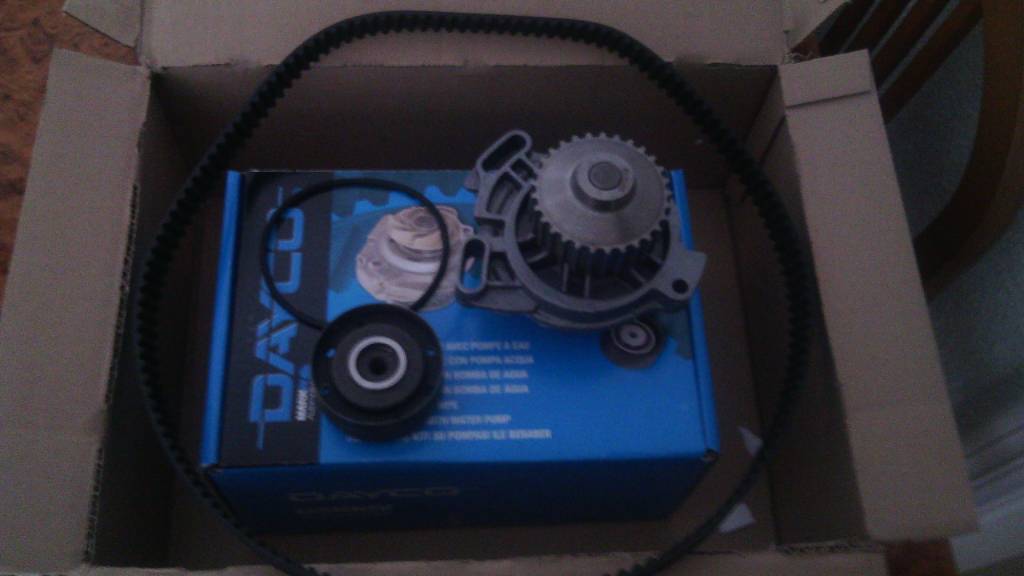

RodesAudi100 Publicado 10 de Enero del 2014 Autor Denunciar Publicado 10 de Enero del 2014 Hola compis,ya tengo el kit distribución + bombay ya montado pero no consigo sincronizar con los punto que le hecho Uno en la polea del árbol de elevas y otra marca no muy bien hecha por que tendría que a ver sacado primero la polea del cigüeñal y después el piñón con la correa y con lo cual en esa parte no pude marcar y la hice entre la chapa protectora y polea de accesoriospues bien sigo con el proceso Enviado desde mi Orange Hiro mediante Tapatalk Responder
RodesAudi100 Publicado 10 de Enero del 2014 Autor Denunciar Publicado 10 de Enero del 2014 Como de principio no hice las cosas bien adapte por sacar todo de un tirón sin desestensar ni nada después de marcar con el calado del primer cilindro incluido con el volante del cigüeñaluna vez todo sacado marque tal cual esta el cigüeñal sin el piñón y luego con el piñón preparado para poner la correa que no se si podréis apreciar con esta siguiente fotoy para comprobar de nuevo le inserte la chapa con la polea de nuevo con sus marcas y todo ok Enviado desde mi Orange Hiro mediante Tapatalk Responder
RodesAudi100 Publicado 10 de Enero del 2014 Autor Denunciar Publicado 10 de Enero del 2014 (editado) Pues bien,no podio hacer mas fotos por ya se me hacia de noche pero lo que estaba diciendo es que no e podio conseguir sincronizar la distribución con mis marcas una vez que ya la distribución lo tenia instalado y comprobado asta que le dado un par de vueltas al motor, 2 vueltas por cigüeñal 1 por árbol de elevas. Todo eso para que despues poder terminar de tensar con la correa. Pero no lo entiendo,por que nada mas dar la primera vuelta las marcas de la correa no coincidian?y las poleas si? Se que estas cosas si no se an hecho nunca y no se entiende es mejor no tocarlas pero ahora ya estoy metio al lío y asta que no lo consiga no parare de dar vueltas asta que se quede en su punto. Si alguien mas o menos me a entendido y puede aconsegarme algo me serviría de gran ayuda. Gracias anticipadas y un cordial saludo. Enviado desde mi Orange Hiro mediante Tapatalk Editado 10 de Enero del 2014 por rodesaudi90 Responder
MorgarV6 Publicado 10 de Enero del 2014 Denunciar Publicado 10 de Enero del 2014 no deberias aver echo la marca en la polea rodes, debes de buscar las marcas del arbol de levas y cigüeñal, haz esto bien y te curas en salud. Te queda poco ya. Un saludo Responder
juan_tama Publicado 10 de Enero del 2014 Denunciar Publicado 10 de Enero del 2014 y ademas piensa que estas haciendo un trabajo muy bueno, esa tapa de balancines.... y la limpieza de circuito lo vas a agradecer Responder
RodesAudi100 Publicado 11 de Enero del 2014 Autor Denunciar Publicado 11 de Enero del 2014 no deberias aver echo la marca en la polea rodes, debes de buscar las marcas del arbol de levas y cigüeñal, haz esto bien y te curas en salud. Te queda poco ya. Un saludo Ya lo se,esta todo mal hecho desde un principio ahora me toca borrar marcas y sacar la correa para empezar de nuevo por que tambien me parece que se me a movido un diente. Para bucar el punto del cigüeñal lo tengo claro por que es con el primer cilindro pero el del árbol de elevas no lo se. Gracias. no deberias aver echo la marca en la polea rodes, debes de buscar las marcas del arbol de levas y cigüeñal, haz esto bien y te curas en salud. Te queda poco ya. Un saludo Enviado desde mi Orange Hiro mediante Tapatalk Responder
RodesAudi100 Publicado 11 de Enero del 2014 Autor Denunciar Publicado 11 de Enero del 2014 y ademas piensa que estas haciendo un trabajo muy bueno, esa tapa de balancines.... y la limpieza de circuito lo vas a agradecerEn eso tienes razón y asta ahí llego bien jejej,por que aun que no lo parezca ese trabajo tambien es muy laborioso por que tener que sacar cables,tubos y todo lo que obstaculiza para cambiar la junta ya me puedo dar por satisfello para dejarlo todo montado como estaba,limpio,nuevo y pintado. Gracias y saludos. Enviado desde mi Orange Hiro mediante Tapatalk Responder
RodesAudi100 Publicado 11 de Enero del 2014 Autor Denunciar Publicado 11 de Enero del 2014 (editado) Hola señores ya tengo el coche arreglado y ronronea como un rolex,no a sido necesario sacar la correa al comprobar por que con el punto del árbol de elevas y con el primer cilindro me coincidían por suerte en el montaje,gracias también por el grupo ********* de algunos de ASÍ del foro e podido sacarlo para adelante. Pero aun así tengo mis dudas por que con las marcas que le hacia nuevas en la correa nunca me coincidían con los puntos del calado pero las 2 poleas si,salvo solo con las vueltas segunda,cuarta y s..ta,increíble pero cierto. Enviado desde mi Orange Hiro mediante Tapatalk Editado 11 de Enero del 2014 por rodesaudi90 Responder
