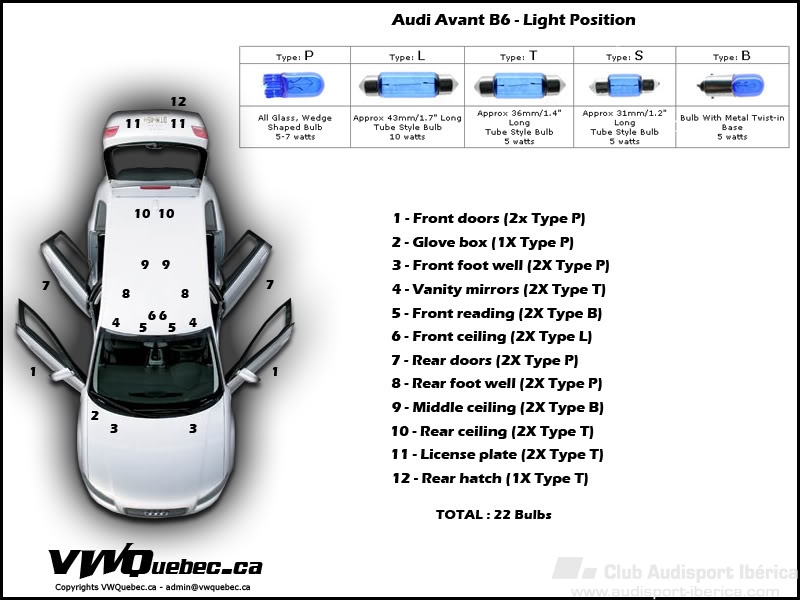

meatloaf Publicado 6 de Enero del 2014 Denunciar Publicado 6 de Enero del 2014 a mi esto me sirvio de mucho para hacerme una idea de lo que pedir en el plafón delantero hay dos festoon más largos de lo habitual, creo que son de 43mm, por lo menos en los B7 en los B6 no se si varía esto os pongo el gráfico salú Responder
