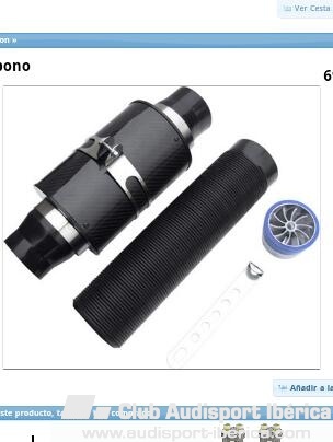

1.8tgalicia Publicado 6 de Enero del 2014 Autor Denunciar Publicado 6 de Enero del 2014 muxas gracias bala, tengo pnsado meterle un kit d admision y una valvula forge 007 por aora y despues intercooler y repro. y ablando de kits d admision, las que me dices tu no estan mal, pero este kit ke te parece? Responder
1.8tgalicia Publicado 6 de Enero del 2014 Autor Denunciar Publicado 6 de Enero del 2014 kit de admision de carbono Responder
1.8tgalicia Publicado 6 de Enero del 2014 Autor Denunciar Publicado 6 de Enero del 2014 que vos parece este? Responder
bala Publicado 6 de Enero del 2014 Denunciar Publicado 6 de Enero del 2014 algo asi esta bien,desconozco la marca que es el de la imagen pero llevando su tubo para instalarlo hasta el paragolpes ya hara bien su trabajo saludos Responder
