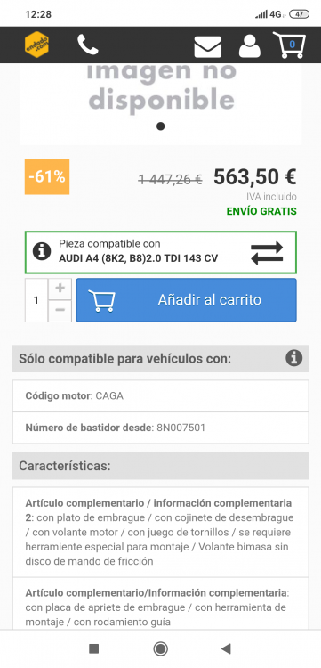

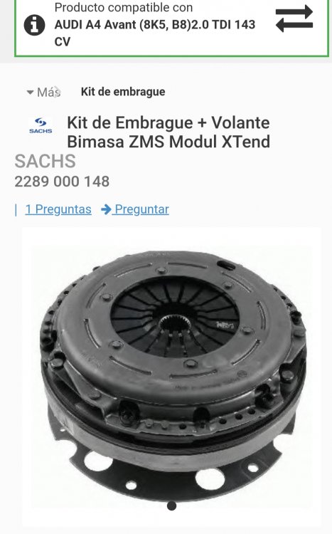

JotaM Publicado 20 de Junio del 2019 Denunciar Publicado 20 de Junio del 2019 hace 4 minutos, Pajarraco dijo: Este kit es el que yo monté y lo lleva todo, hasta el cojinete de desembrague. Si buscas lo consigues a ese precio claro que si...pero ya sabemos el tema de los repuestos. Te puede salir bien o regular y dependiendo donde lo compres. La casa creo que ronda los 1700 el kit en Luk. Sds Responder
Phantom Publicado 21 de Junio del 2019 Denunciar Publicado 21 de Junio del 2019 hace 22 horas, JotaM dijo: Si buscas lo consigues a ese precio claro que si...pero ya sabemos el tema de los repuestos. Te puede salir bien o regular y dependiendo donde lo compres. La casa creo que ronda los 1700 el kit en Luk. Sds yo montaría las piezas originales que supongo que será lo suyo no? Responder
JotaM Publicado 21 de Junio del 2019 Denunciar Publicado 21 de Junio del 2019 hace 26 minutos, Phantom dijo: yo montaría las piezas originales que supongo que será lo suyo no? Los recambios originales son los mismos que si los compras en una tienda de recambios coincidiendo en la marca que montan, con el consiguiente ahorro claro. Ya es cuestion de buscar un taller que te acepten montar tus piezas...que la mayoria por logica no lo hacen. Sds Responder
Pajarraco Publicado 21 de Junio del 2019 Denunciar Publicado 21 de Junio del 2019 (editado) hace 10 horas, Phantom dijo: yo montaría las piezas originales que supongo que será lo suyo no? En este caso los bimasa embragues/bimasas falsos serían los que llevan el sello de Audi, porque que yo sepa Audi no fabrica estás piezas jajajaja Por cierto, el que yo quité era de la marca Sachs con los logos de Audi eso sí.... Editado 21 de Junio del 2019 por Pajarraco Responder
Phantom Publicado 25 de Junio del 2019 Denunciar Publicado 25 de Junio del 2019 " bimasa embragues/bimasas falsos" ¿con esto te refieres a que están defectuosos?, como yo no tengo ni idea me dejaría aconsejar :-)) Responder
