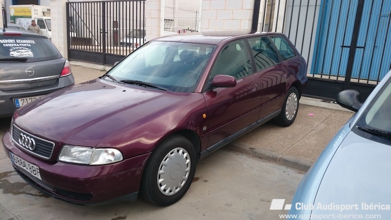

Presento a mi "nuevo" avant B5
gasolinaenvena
Se me cruzó en el camino hace unos días y el hecho de que tuviera bola me llevó a adoptarlo junto al B7 2.0 TFSI que tengo desde hace años.
Tenía kilos y kilos de m**** después de un año parado y haber tenido un dueño "poco esmerado" en la limpieza.
Lo llevé en grúa al taller donde le hicieron una revisión. En realidad le cambiaron aceite, filtros, batería, escobillas de los limpias y poco mas.
Ya en mi garaje, le he hecho varias cosas siguiendo vuestros bricos, pero le quedan muchas mas.
Retapizado de techo y de maletero, fundas en los asientos, funda para el volante, pomo y fuelle del cambio y una radio usada fue el comienzo.
Después han venido las pastillas de freno, latiguillos, guarda`polvo de una junta homocinética que estaba roto, cambio del refrigerante, limpieza del sensor de temperatura y, lo más laborioso hasta ahora, reparación de la manera de intermitentes porque carecía de largas y ráfagas.
Para todo he seguido vuestros bricos, si no, no me habría atrevido.
Tengo en cartera cambiar el termostato, porque creo que se queda siempre abierto y limpiar el caudalímetro porque no pasa de 150 y en las cuestas se viene abajo.
Por cierto, se trata de un avant tdi de 110 cv.
A ver si soy capaz de poner fotos...

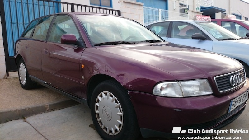

Del otro lado... Las aletas presentaban unos daños rarísimos que un chapista me ha explicado. Son mordeduras de perro. al perecer, un gato debió de meterse por el motor y un perro que lo vio pretendía comerse las aletas para llegar al gato. están las dos aletas delanteras igual, pero así van a quedar... :unsure:
