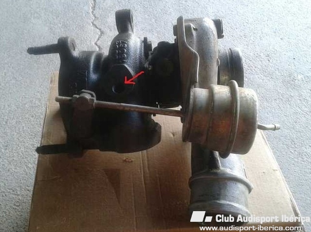

danyTT Publicado 8 de Enero del 2014 Autor Denunciar Publicado 8 de Enero del 2014 Despues de mucho rebuscar en internet por fin he visto donde va.La mejor explicacion,una foto: Responder
bala Publicado 8 de Enero del 2014 Denunciar Publicado 8 de Enero del 2014 justo ahi,donde te dije en la caracola del turbo,creo que no tendras problema en cambiarlo aunque sera muy mañoso un saludo Responder
danyTT Publicado 8 de Enero del 2014 Autor Denunciar Publicado 8 de Enero del 2014 justo ahi,donde te dije en la caracola del turbo,creo que no tendras problema en cambiarlo aunque sera muy mañoso un saludo A ver que tal se me dá...jeje Ya os contaré Saludos! Responder
danyTT Publicado 22 de Enero del 2014 Autor Denunciar Publicado 22 de Enero del 2014 Bueno pues ya le cambie el sensor,me dio mas trabajo del que esperaba...jeje La rosca del sensor en el turbo,que en principio era lo que mas temia salio facil,sin embargo tiro del sensor y se queda atrancado el muy mamon.Lo tuve que lubricar con un spray para poder sacarlo despues de cansarme de tirar por el...El resto fue mas facil,sacar la parte del conector debajo del colector de admision,y montar el nuevo a la viceversa. Una vez puesto,el fallo me volvio a salir,pero al dia siguiente despues de un viaje se lo borré y no ha vuelto a salir (y espero que asi siga).Me imagino que la centralita tardó unos km en detectar que el egt leia bien,y por eso al principio daba el fallo.... En definitiva,sensor cambiado y coche andando de lujo Responder
