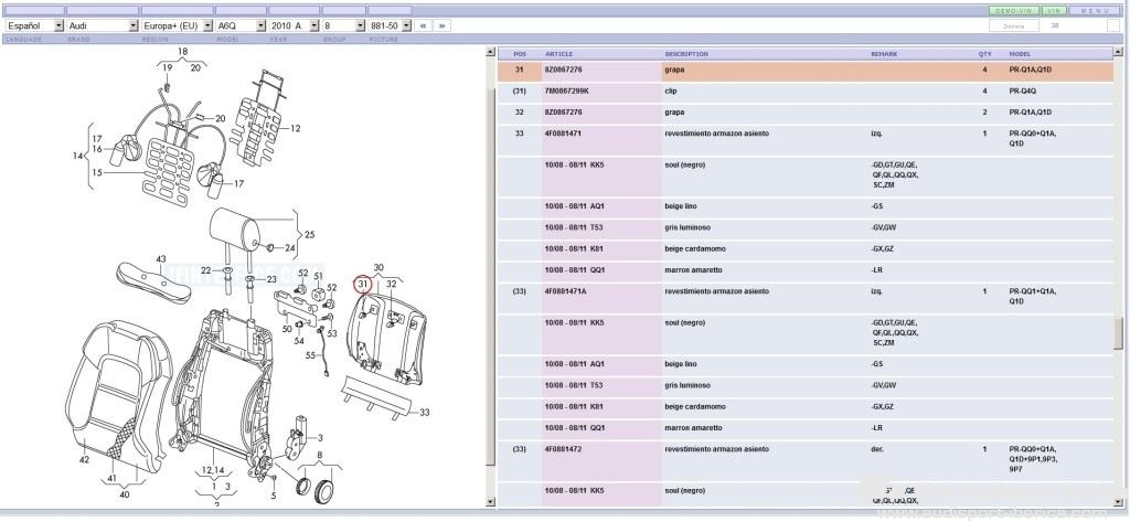

Dragora Publicado 7 de Enero del 2014 Denunciar Publicado 7 de Enero del 2014 He estado buscando algún tema relacionado pero solo he encontrado info de como montar / desmontar el respaldo. La consulta que tengo es la siguiente: El respaldo duro con ref 4f081969d1ad lleva 3 clips para su fijación al asiento, resulta que mi coche los tiene rotos y no encuentro la ref por ningún sitio, se que existe el soft de recambios, pero desconozco como se trabaja en el. Alguien tiene la ref del respaldo que trae la rejilla portaobjectos? Responder
alcoscar Publicado 8 de Enero del 2014 Denunciar Publicado 8 de Enero del 2014 (editado) Hola Dragora, me sale que son dos Editado 8 de Enero del 2014 por alcoscar Responder

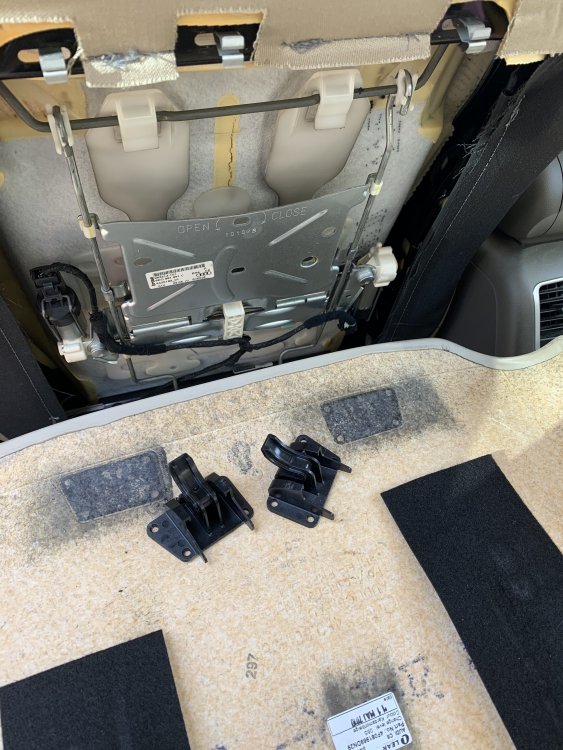

raulbs Publicado 22 de Julio del 2020 Denunciar Publicado 22 de Julio del 2020 Buenas tardes Con estas temperaturas en Sevilla se han despegado estas piezas del respaldo pero nada mejor que este foro y a foreros como alcoscar para solucionarlo. Gracias y saludos. Responder

Pipesalgado Publicado 11 de Diciembre del 2022 Denunciar Publicado 11 de Diciembre del 2022 En 22/7/2020 a las 13:46, raulbs dijo: Buenas tardes Con estas temperaturas en Sevilla se han despegado estas piezas del respaldo pero nada mejor que este foro y a foreros como alcoscar para solucionarlo. Gracias y saludos. Expand Hola amigo que pegante utilizaste para pegar las partes? Responder
Carlisu84 Publicado 11 de Diciembre del 2022 Denunciar Publicado 11 de Diciembre del 2022 En 11/12/2022 a las 0:02, Pipesalgado dijo: Hola amigo que pegante utilizaste para pegar las partes? Expand Para eso puede venir bien la sika Responder
Pumukielgrande Publicado 11 de Diciembre del 2022 Denunciar Publicado 11 de Diciembre del 2022 Pues yo estoy en las mismas, también los tengo sueltos, a ver si los quito del todo y veo como pegarlos Responder
matt73 Publicado 11 de Diciembre del 2022 Denunciar Publicado 11 de Diciembre del 2022 En 11/12/2022 a las 7:16, Pumukielgrande dijo: Pues yo estoy en las mismas, también los tengo sueltos, a ver si los quito del todo y veo como pegarlos Expand Yo usé un pegamento de los que venden en Leroy Merlin (soudal T rex classic). Es un poco chapuza pero lo hice hace más de un año y no se ha vuelto a despegar. Es verdad que tampoco está aparcado en la calle muchas horas, dándole el sol. Te lo comento por si te sirve. Un saludo Responder
Pumukielgrande Publicado 11 de Diciembre del 2022 Denunciar Publicado 11 de Diciembre del 2022 En 11/12/2022 a las 9:05, matt73 dijo: Yo usé un pegamento de los que venden en Leroy Merlin (soudal T rex classic). Es un poco chapuza pero lo hice hace más de un año y no se ha vuelto a despegar. Es verdad que tampoco está aparcado en la calle muchas horas, dándole el sol. Te lo comento por si te sirve. Un saludo Expand Gracias, lo tendré en cuenta. Lo investigaré un poco más y en cuanto saque tiempo me pondré con ello Responder
