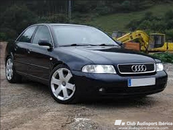

Desde siempre el coche que me ha gustado ha sido este:
270737936_134cab3f76.jpg?v=0
Ya os podeis hacer una idea de como quedan las llantas...
Por tanto hasta encontrarlas decidí que lo único que haria seria gastar gomas y poco mas, ademas yo hago bastantes kms al año. Asi que me surgió la posibilidad de comprar unas llantas de a6 c5 en 16" con las gomas prácticamente nuevas. No son bonitas pero lo hacen mas elegante
