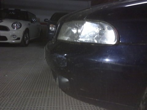

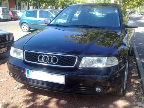

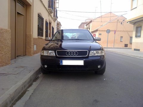

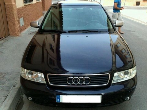

zeimon Publicado 16 de Enero del 2014 Autor Denunciar Publicado 16 de Enero del 2014 (editado) La siguiente una de las gordas 6. Faros delanteros restyling con kit xenon H7 y antinieblas en paragolpes Siempre me había gustado mucho mas la estética de los faros restyling y la excusa perfecta la tuve cuando algún "lumbreras" me dio un toque aparcando y me estalló el cristal del faro derecho, obviamente no dejó ningún papelito diciendo he sido yo. Intenté pegar con superglue el cristal e intenté pasar la itv que justo la tenia a los 10 días de cuando me pasó esto. No la pasé ni de coña :ranting2: :ranting2: Como tenemos otro B5 igual, cogí el faro prestado y listo. Ahora me tocaba buscar faros y ya tenia la excusa perfecta para meterle los restyling. Después de mucho buscar encontré unos en desguace los dos completos con motores por 80 euros puestos en casa, todo un logro para la época. Cuando llegaron tenian algunas cosillas... A uno de ellos le faltaban todos los conectores (el del faro y el del intermitente), Asi que lo compré en Audi, solo me costó el conector 27 euros :ranting2: :ranting2: Se dice pronto. Ademas venia sin pines y buscar estos pines me fue una odisea, en audi creo que valia cada uno 2.5 euros aprox y son 14 los que lleva, en tiendas de electrónica no tenían o no eran iguales, menos mal que en un taller de Ciudad Real un chaval se enrolló y me los vendió todos por unos 5 euros, que majete. Tampoco queria perder los antinieblas, asi que a un forero le compré unas rejillas que venian con su antinieblas incorporado, ademas hacia mas estético el paragolpes Así que nada a seguir el brico que hay en el foro y este es el resultado. Aqui con luces led en posicion. Tambien le cambié las bombillas por unas Osram Nightbreaker plus, porque de primeras no se veia nada También a la rejilla antiniebla izquierda le hice unas entradas de aire para el intercooler, al igual que llevaba la de serie Editado 20 de Diciembre del 2017 por zeimon Fotos Responder
zeimon Publicado 16 de Enero del 2014 Autor Denunciar Publicado 16 de Enero del 2014 Y como no todo fue de color de rosas.... Los faros vinieron regular. Se ve que alguno se había caído y estaba un poco resquebrajado, también tenia el mástil de regulación partido, un tetón de anclaje partido y un motor de regulación también Total un amiguete mio (capytanbonbilla) me consiguió dos motores exactamente iguales de un golf IV, se cambiaron y ya regulaban bien, lo unico que el faro al no tener un apoyo y el mástil roto vibraba. Asi quedó todo Responder

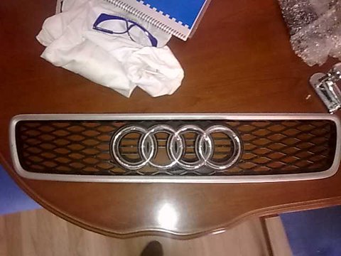

zeimon Publicado 17 de Enero del 2014 Autor Denunciar Publicado 17 de Enero del 2014 Bueno vamos a por mas 7. Rejilla de capó RS4 Siempre me había tentado conseguirla y tuve la suerte de comprar una aquí mismo de un despiece de un Rs4 ¿Que tal le queda? Responder

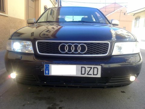

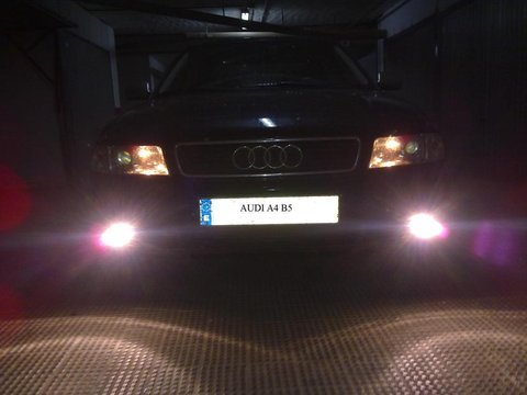

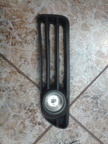

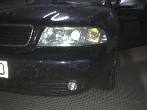

zeimon Publicado 17 de Enero del 2014 Autor Denunciar Publicado 17 de Enero del 2014 Mas 8. Lavafaros en paragolpes pre Bueno después de conseguir los faros restyling y haber cambiado a Osram nightbreaker plus siempre estaba con la cosa de que no alumbraban lo suficiente. Así que no me lo pensé mucho... KIT DE XENON Despues de leer muchas opiniones los mejores son los welldone H7. Y nada justo un forero los vendía a muy buen precio. Ahora bien, siempre me entraba el miedo de que me parase la GC con la correspondiente multa de 200 eurazos. Tampoco me convencía mucho eso de solo poner las tapas y listo, pensaba la cara que se me iba a quedar si in guardia me pedía que activase los lavafaros... Así que le eché huevos y acoplé unos lavafaros a mi paragolpes pre. del cual hice un brico. Ahí está toda la información y se que a mas de uno le ha valido para montar en algun A3, A4 B6, algun B5 http://www.audisport-iberica.com/foro/topic/291381-brico-napa-lavafaros-xenon/ El coche pasó de estar asi por la noche A este resultado final Decir que aquí pasé las osram a las largas y quité los leds en posición para dar el menor cante posible de cara a que parase la GC. Desde que lo puse 0 problemas y ganas en luz un montón, nada que ver con halogenas Responder
