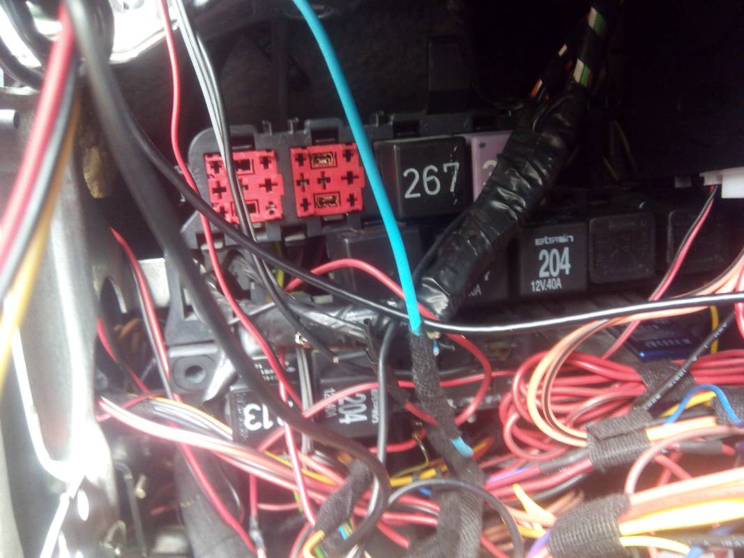

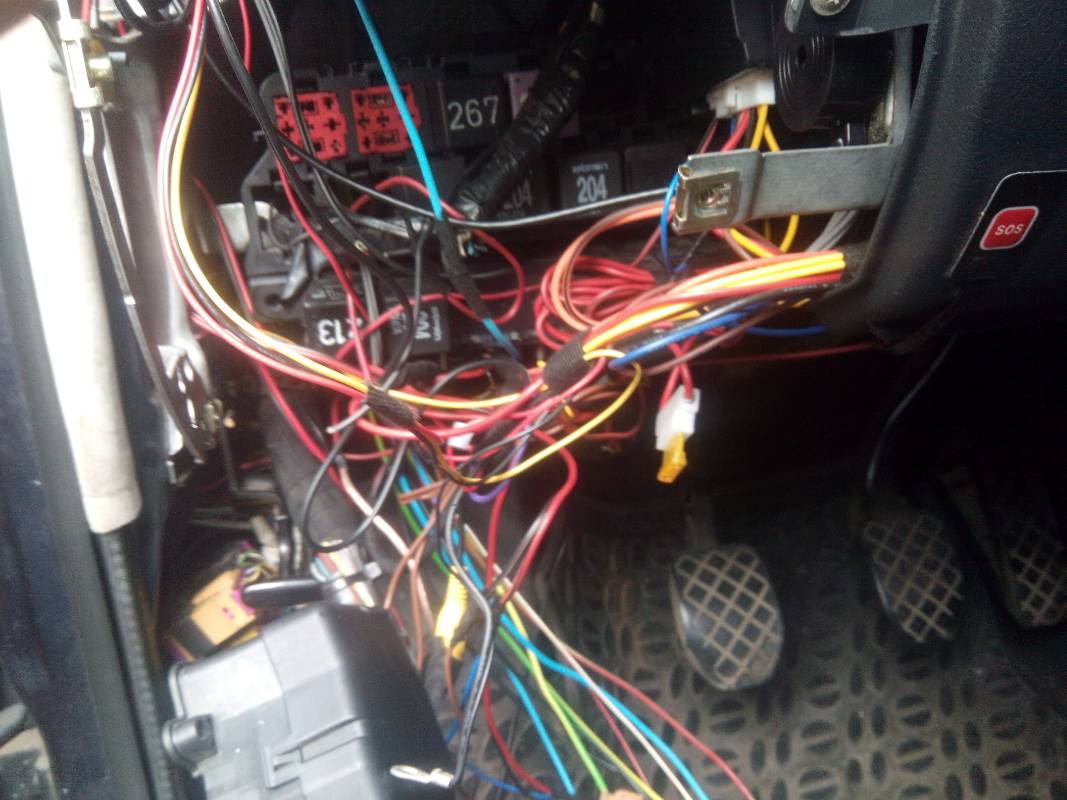

zeimon Publicado 10 de Abril del 2015 Autor Denunciar Publicado 10 de Abril del 2015 Y mientras llega he metido mano a los cables A ver si mañana lo dejo terminado y veis el resultado Responder
sata Publicado 10 de Abril del 2015 Denunciar Publicado 10 de Abril del 2015 Ja chacho,...que de cobre,....jajajaja Ya nos contarás que tal va. Que es la pegatina de SOS ?! Un saludo titán. Responder
