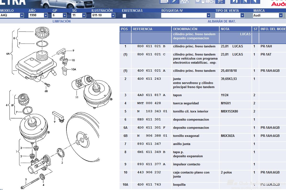

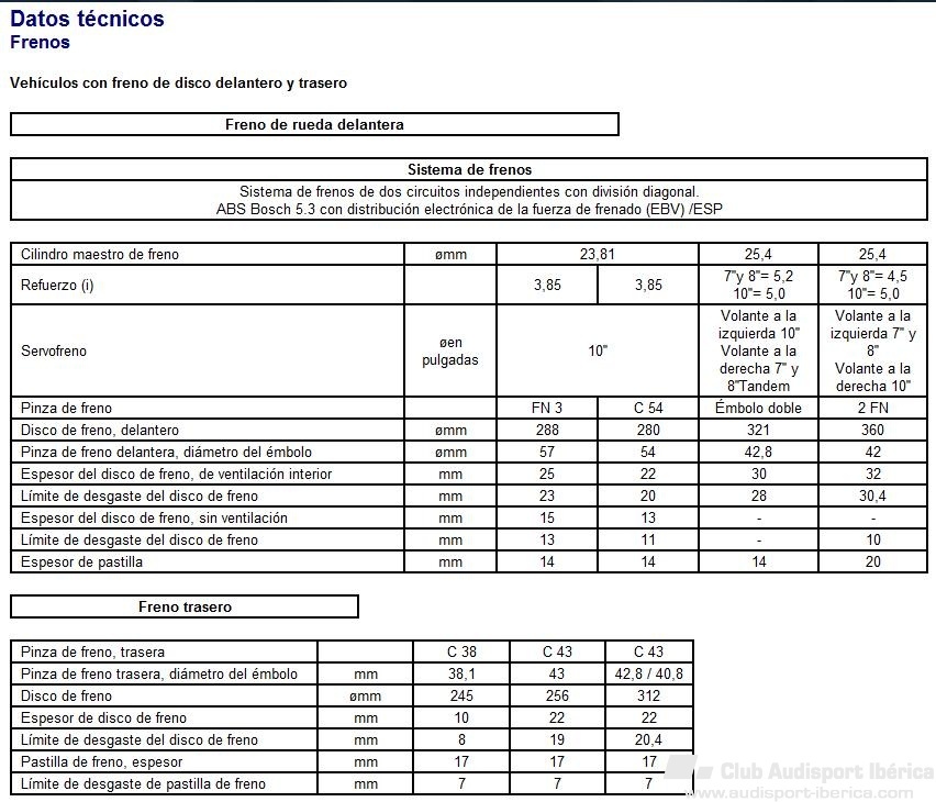

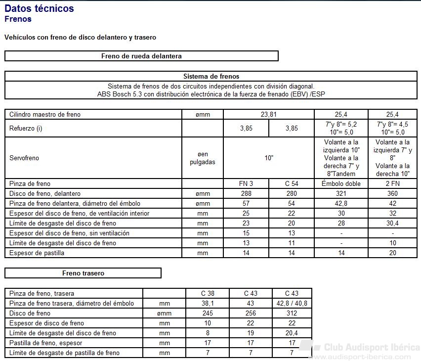

jhonysen Publicado 22 de Diciembre del 2015 Denunciar Publicado 22 de Diciembre del 2015 Zeimon, atrás para nuestros AFN no hay gran cosa y si por encima no tienes Quattro olvídate, creo que no hay nada sobredimensionado si no te metes en reformas... Por otra parte, yo tenía entendido que la bomba de los restyling era la misma que la de los S4, pero ya no lo tengo claro. Ya nos contarás! Efectivamente, ni es quattro ni nada. En principio quiero mantener medida atrás, sólo que buscaba mejorar pastillas y discos. Pastillas ebc greenstuff casi seguro, pero discos... Hace tiempo que miré el elsa y vi que los v6 gasolina llevan la misma bomba y servo que el s4. Un diámetro de cilindro algo mayor. No vi nada en los restyling. Por eso mi idea era montar una bomba y servo de un v6. Otra cosa, montar esta bomba y servo es plug&play? Sí verdad? Perdona la tardanza. Que yo sepa es plug&play, como bien dices, aunque esta parte no la he investigado en profundidad. Ya nos contarás... Responder
zeimon Publicado 24 de Diciembre del 2015 Autor Denunciar Publicado 24 de Diciembre del 2015 Zeimon, atrás para nuestros AFN no hay gran cosa y si por encima no tienes Quattro olvídate, creo que no hay nada sobredimensionado si no te metes en reformas... Por otra parte, yo tenía entendido que la bomba de los restyling era la misma que la de los S4, pero ya no lo tengo claro. Ya nos contarás! Efectivamente, ni es quattro ni nada. En principio quiero mantener medida atrás, sólo que buscaba mejorar pastillas y discos. Pastillas ebc greenstuff casi seguro, pero discos... Hace tiempo que miré el elsa y vi que los v6 gasolina llevan la misma bomba y servo que el s4. Un diámetro de cilindro algo mayor. No vi nada en los restyling. Por eso mi idea era montar una bomba y servo de un v6. Otra cosa, montar esta bomba y servo es plug&play? Sí verdad? Perdona la tardanza. Que yo sepa es plug&play, como bien dices, aunque esta parte no la he investigado en profundidad. Ya nos contarás... Gracias. Dejo aquí unas capturas del ELSA y ETKA para que veamos un poco las diferencias y referencias Responder

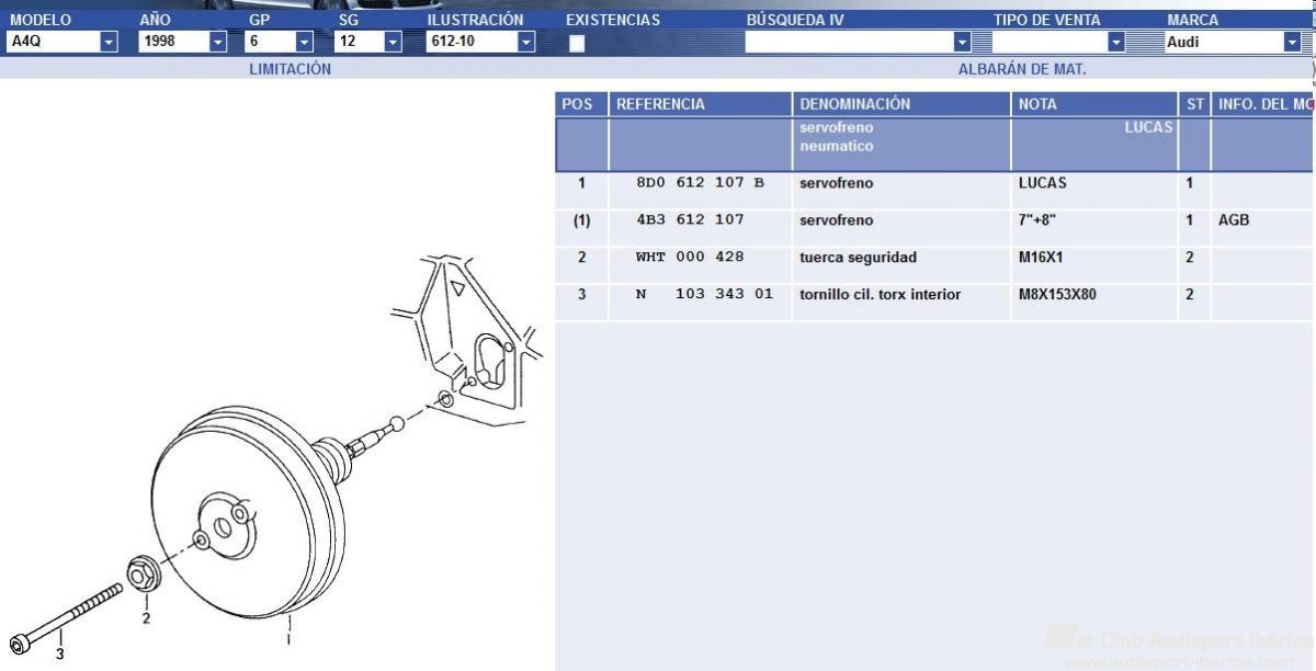

zeimon Publicado 24 de Diciembre del 2015 Autor Denunciar Publicado 24 de Diciembre del 2015 y el servofreno también cambia Responder
