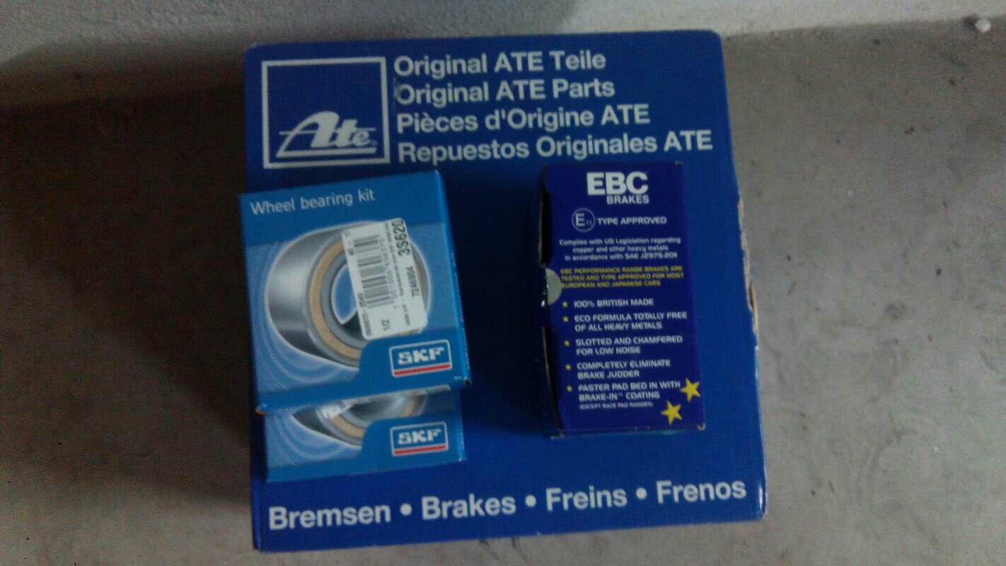

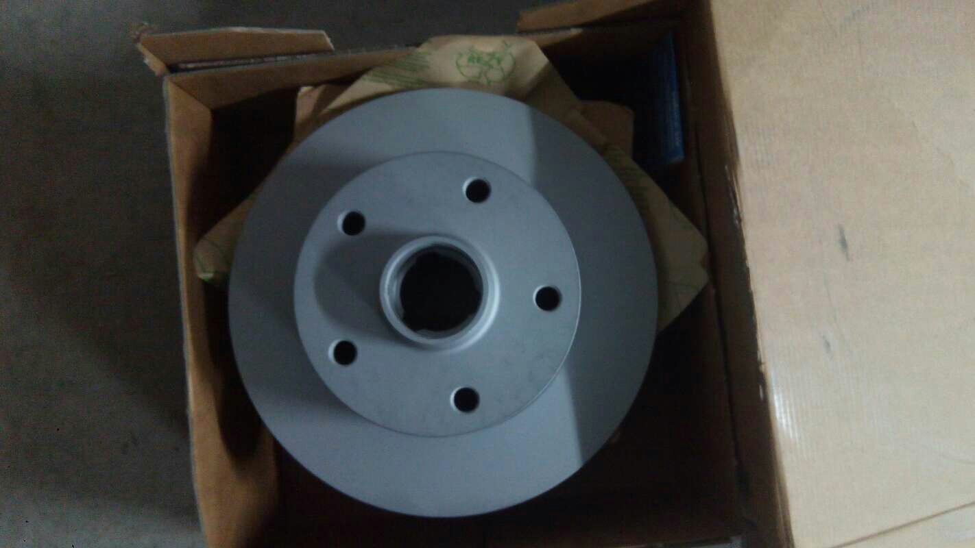

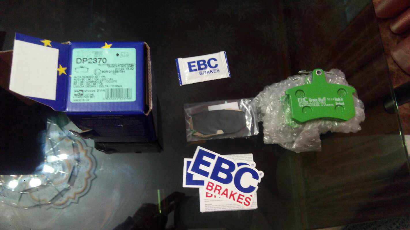

zeimon Publicado 15 de Febrero del 2016 Autor Denunciar Publicado 15 de Febrero del 2016 Bueno pues ya tengo tarea para los próximos días. Responder
sata Publicado 15 de Febrero del 2016 Denunciar Publicado 15 de Febrero del 2016 Los discos vienen con el anillo del ABS? Si es que si, eso que te ahorras de desmontar y montar.[emoji6] A mi me vinieron sin ellos. Saludos titan. Enviado desde mi Aquaris X5 mediante Tapatalk Responder
