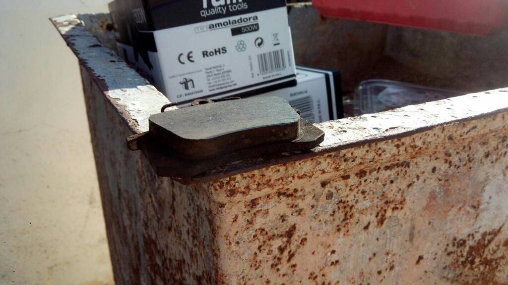

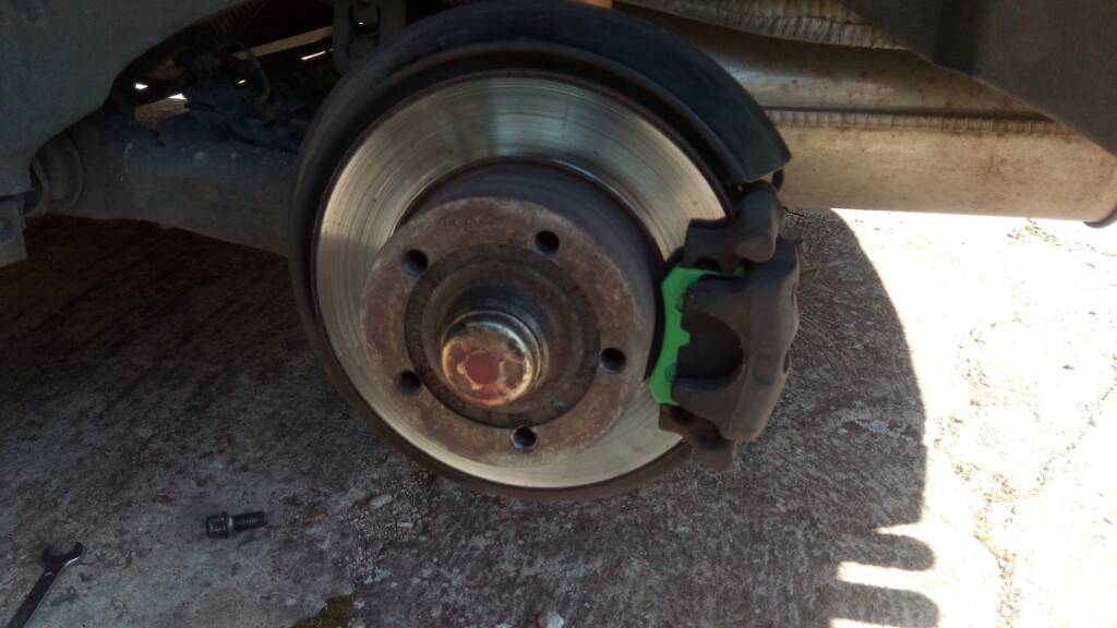

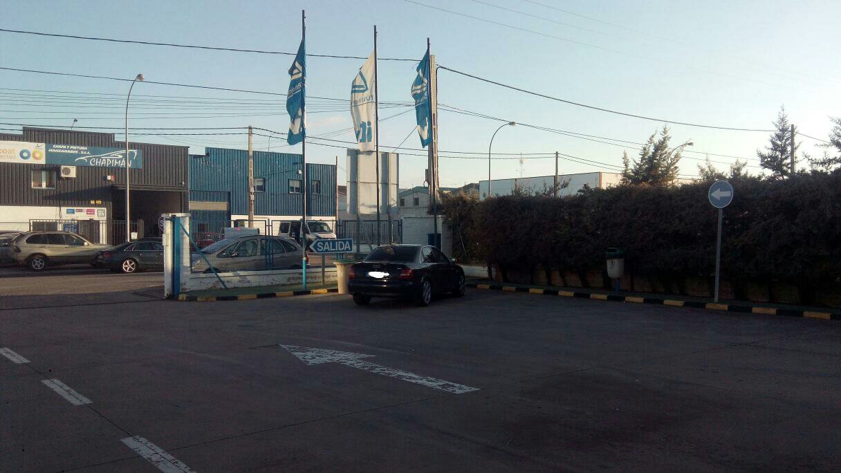

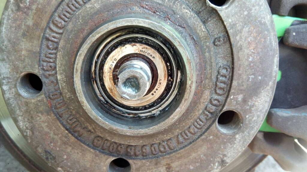

zeimon Publicado 2 de Marzo del 2016 Autor Denunciar Publicado 2 de Marzo del 2016 Bueno pues ya he estado metido en faena. La verdad que un poco sorprendido. Las pastillas estaban más de medias, pero duras. Se las llevé a un mecánico para una segunda opinión y me dijo lo mismo. Tenían 8 años y cerca de 200 mil km. No estaban cristalizadas pero sí duras. Además me dijo que las RH eran ya duras de por sí, y encima no son las pastillas que les corresponde por número de chasis. Hasta el V160000 le corresponde una más cuadrada y a partir del 160000 unas con más forma de trapecio. Los discos presentaban algo de rebaba pero nada alarmante como me dijeron en la itv del año pasado. Rodamientos: quité el tapón del buje y el derecho presentaba algo de color y un pelin de juego. El izquierdo estaba perfecto. Así que ya que voy a aguantar un año más los discos aguantaré también los rodamientos. Lo que sí hice fue limpiar por fuera y poner una grasa muy buena para rodamientos. Tenía dos, puse la de la izquierda Y una vez terminado todo y montado me fui a pasar la itv. Los mismos discos traseros que el año pasado estaban para cambiar este año están perfectos, increíble lo de las itv. Al menos estoy descuidado otro año y con 0 fallos Responder
