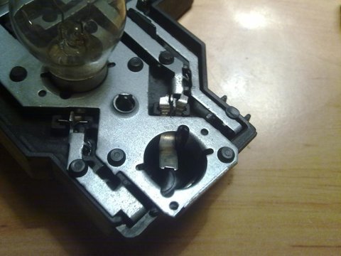

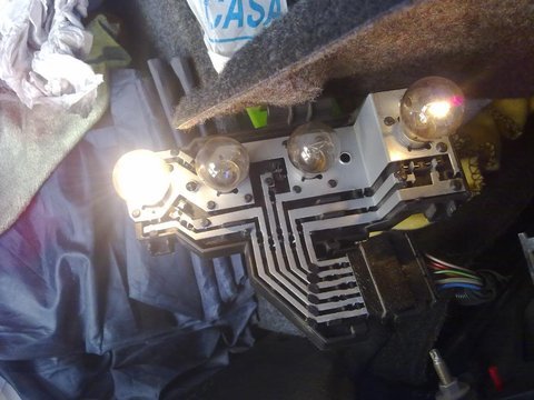

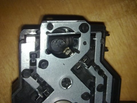

Como dije antes con el tema de los espejos me gusta bastante la simetria, asi que tampoco me gustaba nada eso de que la luz antiniebla trasera fuera una sola y me gustaba un monton cuando iba por carretera y veia a los que la llevaban simetrica. Y como no, gracias al brico del foro me puse a hacersela.

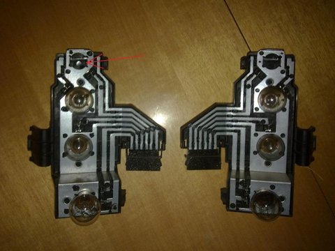

En mi caso no tuve que hacer el agujero en el piloto trasero, ya venia preparado, pero el portalamparas no lo estaba. El portalamparas no tenia la patilla de contacto, lo demas era todo igual

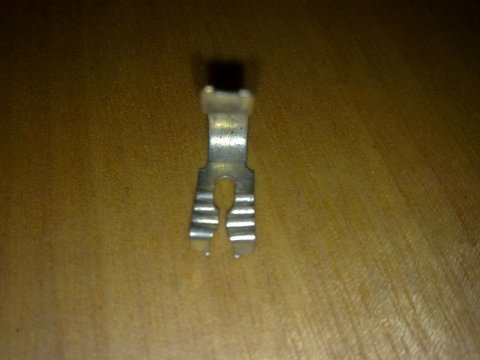

Asi que de un portalamparas viejo saque la patilla y se la coloque al mio

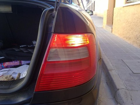

Aqui ya está la patilla colocada a falta de apretar
Y se hizo la luz :clap::clap::clap:

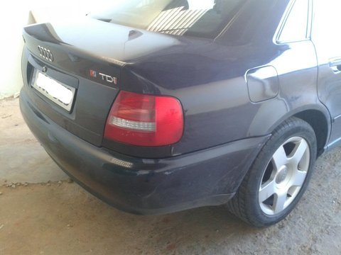

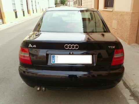

13. Pilotos traseros restyling
El antes
Y el despues

Para los antiniebla no se si todos los rest, pero al menos el mío ya venia preparado, tan solo tuve que hacer un poco más grande el roto del propio piloto para que entre la bombilla que venia medio ciego, a ti no?
Tanto en el pre mio como el rest que compre no me hizo falta alguna agrandar o hacer el orificio. El único problema el del portalámparas que le faltaba la patilla. Adaptarlo fue muy sencillo incluso para un electrotorpe como yo.

Yo también abrí hueco para meter la bombilla antiniebla en los focos del rest, en vez de venir el círculo vacio como los demás huecos viene con un trozo recto arriba y abajo. Que por cierto, tengo que subir algunas fotos que antes llevaba lexus (venía el coche así) y ya han pasado hace mucho a la historia, jejeje

El tuyo es Avant? Es que me suena que el hueco venia tapado en los Avant, pero como digo en el mio rest venia ya preparado, recuerdo que era un rest final con can bus por si fuese importante.

Los pilotos rest de Edu también hubo que agrandarlos, pero ya traían la lengüeta.
Los míos (prerestyling) hubo que agrandar y poner lengüeta.

No, el mio es berlina, y los focos los estrené yo, jejeje. Quizás depende del pais o quizás los últimos rest ya lo tenían porque no se como pueden venir preparados y eses dos pequeños detalles del hueco y patilla sin poner.

Pues mira el mio, incluso en el portalamparas viene el modelo de bombilla inscrito:
Gonzcid yo es que puse los pilotos de desguace de un restyling final como te digo pero el portalamparas era del mio, del año 97, El mio no tenia nada inscrito
Ahora que lo decis yo no llevo puestas las bombillas antinieblas (por vagancia). Cambie hace un año por los faros del 97 pero no tengo ni idea de cuantas antiniebla lleva. ¿Lleva en los dos lados? Porque los faros viejos de colores si que llevaban en los dos lados.

yo llevo los faros del pre pre y las lleva simetricas con bombills en ambas

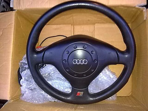

14. Volante deportivo tres radios
Llevaba mucho tiempo detrás de un volante de tres radios sport. El mio ya estaba pelado y por mas que lo trataba me seguia pareciendo feo feo. Este volante de tres palos pre lo montaban modelos tan miticos como el RS2, S6 C4 plus, etc. Ademas se caracteriza por ser mas gordito a parte de lo bonito que es. Pues bien despues de visitar mucho ebay.co.uk un dia di con un volante en buen estado y a buen precio
Aqui el apreciado paquete
Por suerte venia con su anillo de airbag y todo, asi que ponerlo fue coser y cantar. Ademas ese dia me pasé por esto y aproveché para ponerlo todo junto

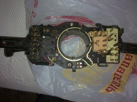

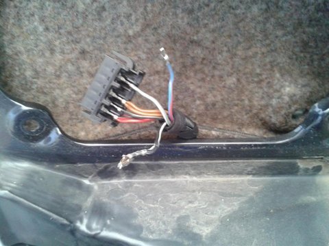

15. Maneta tempomat OEM

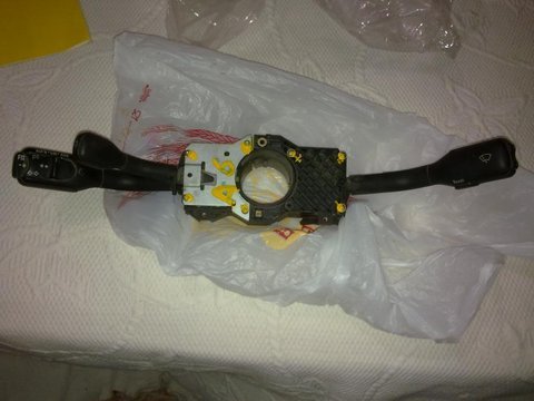

La maneta la saqué de un A6 C4, ya me sabia las referencias y coches compatibles casi de memoria de tanto mirar y ese dia apareció. Ademas venia ya preparada con la maneta del FIS para cuando ponga el cuadro, etc

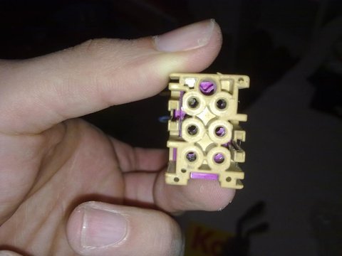

Esta es la maneta pre con tempomat, como observais todos los conectores son redondos

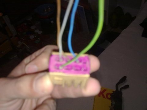

Su conector
Gracias al gran brico de "tempomat sin maneta" pude sacar el pineado de mi centralita y tener tempomat. Pero aqui tengo un fallo todavía no resuelto. Como digo es una maneta pre por tanto aunque las conexiones que van a la centralita están bien, no lo están las que van a mi maneta. Hay alguna que no es la misma que la del hilo.
¿Y cual es el fallo? Pues bien el coche detecta que no está bien cableada y lo indica con el testigo de los calentadores parpadeando constantemente y dando un error de vagcom creo recordar era el 1440 o algo asi, no lo recuerdo bien. Y en lo unico que hay que tener precaución es que al pisar el embrague no se desconecta, cuando debería hacerlo, por lo demás funciona a la perfección.
