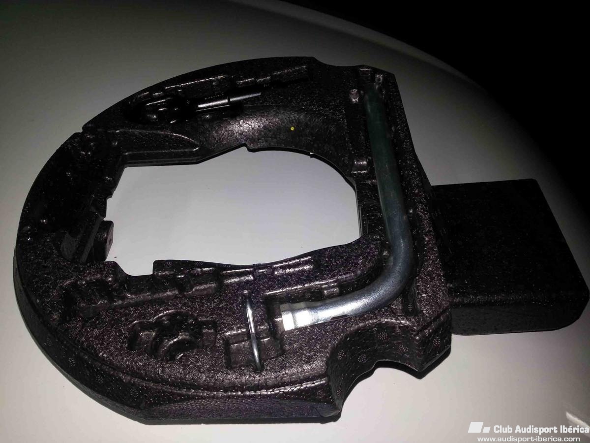

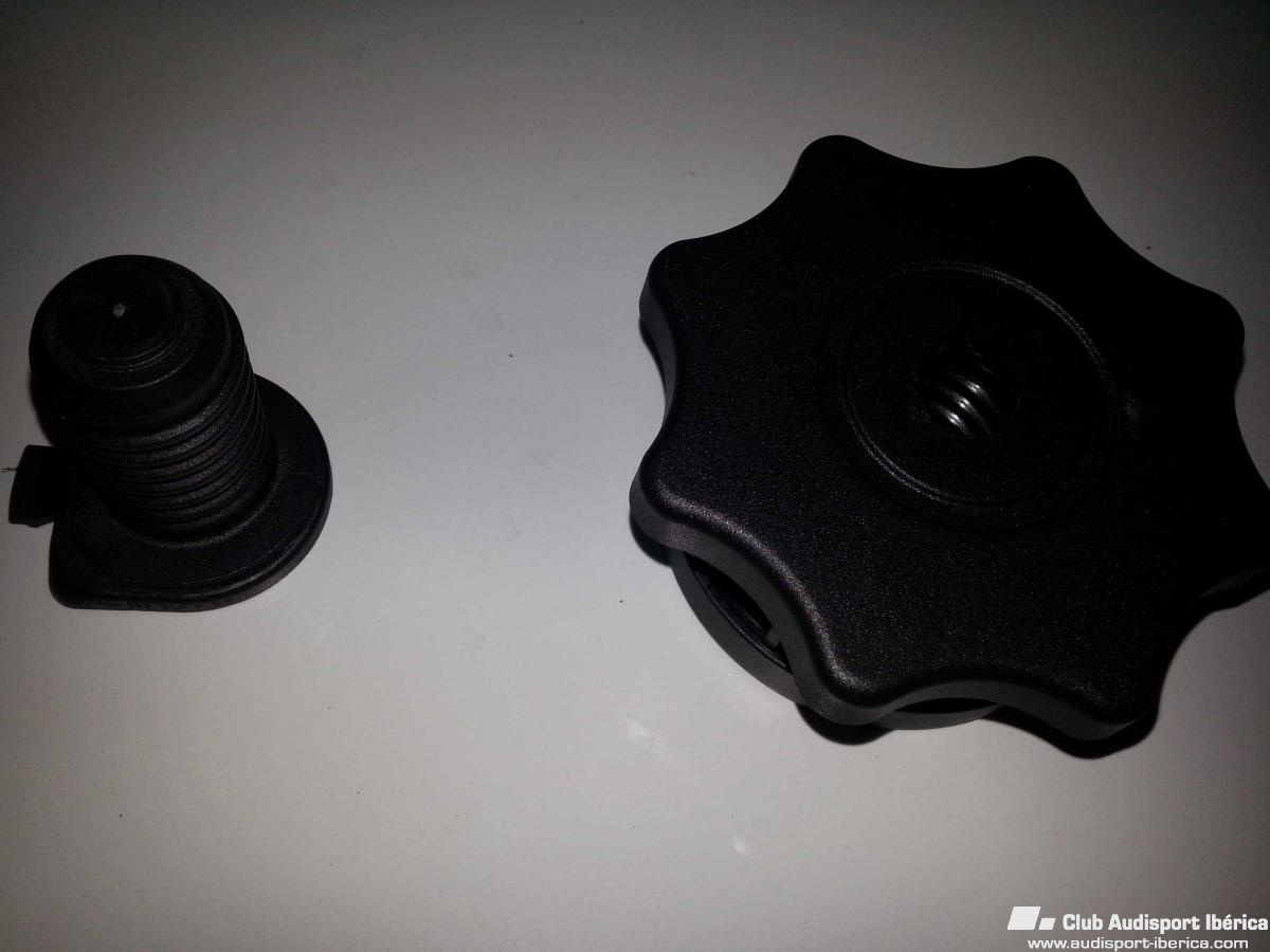

blakychang Publicado 11 de Enero del 2014 Denunciar Compartir Publicado 11 de Enero del 2014 (editado) Mi audi A6 trae la misma medida de rueda de galleta, de la misma medida 145/60 R20 105M y con la referencia de audi 4G0 601 027.Y si por si lo necesitas las referencias de los accesorios para su anclaje en el hueco del maletero son:- Alojamiento de herramientas de abordo ,denominación de ETKA,( el alojamiento de corchopan negro donde va apoyada la rueda) 4G0 012 109A-Tornillo de plástico fijación rueda de repuesto 4G0 804 899- Tuerca de plástico fijación rueda de repuesto 4G0 803 899 Mi coche es un Audi A6 berlina de marzo de 2013. Editado 11 de Enero del 2014 por blakychang Responder Enlace al comentario Compartir en otros sitios web More sharing options...
blakychang Publicado 11 de Enero del 2014 Denunciar Compartir Publicado 11 de Enero del 2014 (editado) Fotos de las referencias antes descritas. Tornillo de plástico fijación rueda de repuesto 4G0 804 899- Tuerca de plástico fijación rueda de repuesto 4G0 803 899 Editado 11 de Enero del 2014 por blakychang Responder Enlace al comentario Compartir en otros sitios web More sharing options...
blakychang Publicado 11 de Enero del 2014 Denunciar Compartir Publicado 11 de Enero del 2014 Alojamiento de herramientas de abordo 4G0 012 109A Responder Enlace al comentario Compartir en otros sitios web More sharing options...
