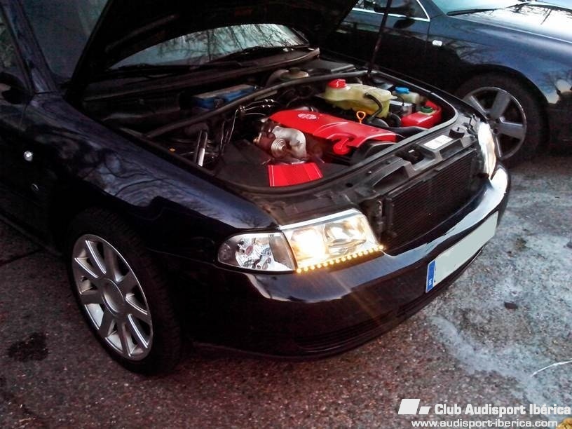

varito_calvito Publicado 9 de Enero del 2014 Denunciar Publicado 9 de Enero del 2014 Yo los he puesto pegados a los faros. Se que para ITV tengo que quitarlos pero...son dos minutos. Yo lo hice cortando los cables de las luces de posicion y empalmandolos con los de las luces leds (el cable marron del coche con el negro de la tira de leds y el cable negro del coche con el rojo de la tira de leds). De esta manera, al encender las luces de posicion se te encenderán los leds. Llevo con ellos poco tiempo, me han visto ya MUCHOS y de momento no me han parado. Quedan tal que así: En mi firma está el link a mi post, hay más fotos (ultima página) S2 Responder
