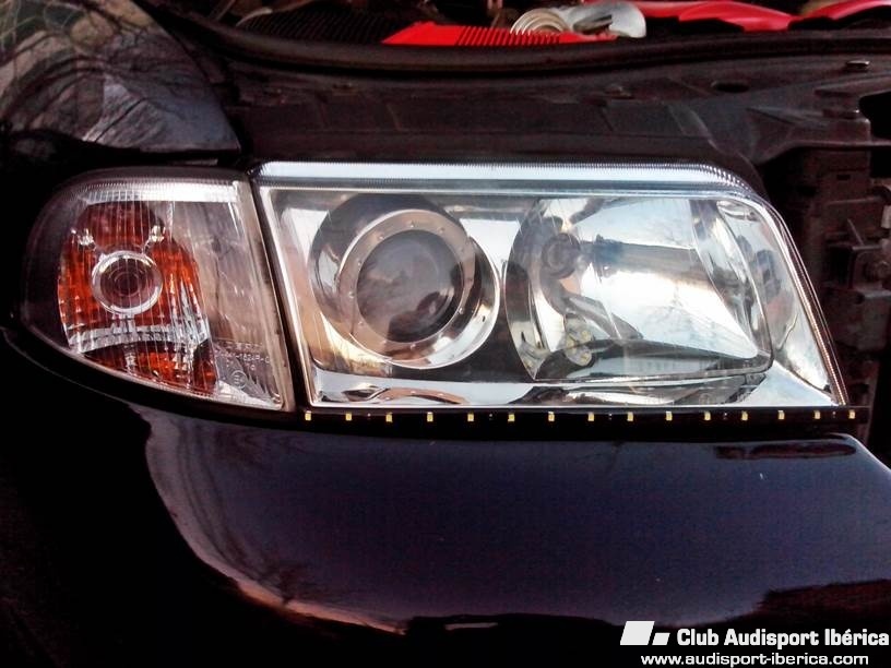

Izan. Publicado 15 de Enero del 2014 Denunciar Compartir Publicado 15 de Enero del 2014 Yo los he puesto pegados a los faros. Se que para ITV tengo que quitarlos pero...son dos minutos. Yo lo hice cortando los cables de las luces de posicion y empalmandolos con los de las luces leds (el cable marron del coche con el negro de la tira de leds y el cable negro del coche con el rojo de la tira de leds). De esta manera, al encender las luces de posicion se te encenderán los leds. Llevo con ellos poco tiempo, me han visto ya MUCHOS y de momento no me han parado. Quedan tal que así: post-79285-0-82443600-1388342867.jpg En mi firma está el link a mi post, hay más fotos (ultima página) S2 Para mi gusto a este modelo de coche no le va meterle leds de este estilo, cromados y resto de cosas que brillen, rompe completamente la linea del coche, pero respeto que a algunos os guste Un saludo Responder Enlace al comentario Compartir en otros sitios web More sharing options...

varito_calvito Publicado 15 de Enero del 2014 Denunciar Compartir Publicado 15 de Enero del 2014 A mi me gustan mucho como quedan los leds en cualquier coche la verdad, pero no me gusta que alumbren demasiado como los mercedes etc. Gastarte 150 euros en unos leds me parece una barbaridad, porque ni pasan ITV y si te paran a apoquinar. Los mios han costado 1,99€ cada uno. Si te gustan mejor en el parachoques como la tira se puede cortar cada 3 leds pues la pones donde quieras a ver si te gusta y solo te has castado 4 euros y no 150. Evidentemente la calidad no es comparable... Link leds: Blanco cálido: http://www.ebay.es/itm/261315262425?ssPageName=STRK:MEWNX:IT&_trksid=p3984.m1497.l2649 Blanco xenon: http://www.ebay.es/itm/251220852539?ssPageName=STRK:MEWNX:IT&_trksid=p3984.m1497.l2649 Apagada la tira se ve así: S2 Responder Enlace al comentario Compartir en otros sitios web More sharing options...
quattro_turbo Publicado 15 de Enero del 2014 Denunciar Compartir Publicado 15 de Enero del 2014 Madre mía...que horror,sigo pensando lo mismo,eso no va acorde con nuestros b5. Enviado desde mi iPhone 5S Responder Enlace al comentario Compartir en otros sitios web More sharing options...
