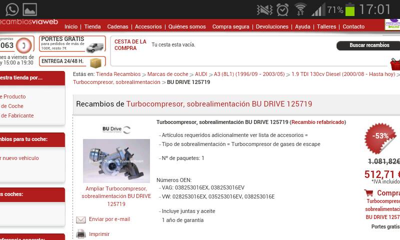

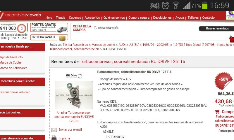

Carlisu84 Publicado 4 de Abril del 2014 Denunciar Publicado 4 de Abril del 2014 por el escape tendria que salir el aceite ya quemado (humo denso blanco). 1200 me parece una locura por un turbo, aunque si has ido a conde hasta me parece poco. ve a una tienda de recambios y pidelo reconstruido entregando el tuyo y seguramente por la mitad lo tengas, sino te queda desguace pero corres el riesgo de no saber como esta. suerte Responder
audikick Publicado 4 de Abril del 2014 Denunciar Publicado 4 de Abril del 2014 Gmita a mi 1200 tb me parece algo caro. Mira aqui puedes encontrar turbos a partir de 550 €. Claro esta que aun tienes que sumarle la mano d obra. Algunos precios son entregando el turbo roto. Tienes que estudiar el tema aun. Te he puesto el de 110 cv y el de 130cv por si t sirve. Ya que cambias ponle uno con mas potencia. Responder
