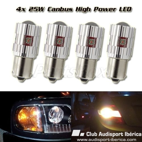

lambda Publicado 13 de Enero del 2014 Autor Denunciar Publicado 13 de Enero del 2014 Cuáles son las que has montado? Estoy mirando unas que ponen que alumbran como 25, 50 y 80 watios que llevan leds cree. El problema es lo que dices del flasheo, no habría forma de solucionarlo añadiendo alguna resistencia adicional o algún pequeño condensador? Saludos. Responder
Estornino Publicado 13 de Enero del 2014 Denunciar Publicado 13 de Enero del 2014 http://www.ebay.com/itm/2-Front-2-Rear-Amber-Turn-Signal-Light-Lamp-Amber-Bau15s-7507-CREE-LED-Canbus-/231133901143?pt=Motors_Car_Truck_Parts_Accessories&hash=item35d0a77157&vxp=mtr Las he quitado por los flasheos. Saludos Responder
lambda Publicado 13 de Enero del 2014 Autor Denunciar Publicado 13 de Enero del 2014 http://www.ebay.com/itm/2-Front-2-Rear-Amber-Turn-Signal-Light-Lamp-Amber-Bau15s-7507-CREE-LED-Canbus-/231133901143?pt=Motors_Car_Truck_Parts_Accessories&hash=item35d0a77157&vxp=mtr Las he quitado por los flasheos. Saludos Mira ESTORNINO, esto es lo que me pone en el enlace que has posteado cuando selecciono el año y modelo de mi coche: This part is not compatible with 2010 Audi A6 Base Sedan 4-Door Igual es, que aunque sean para canbus, no sirven para todos los coches, aunque no se de cuando es el tuyo, es posible que tampoco fueran compatibles con el. Por otro lado, a ti te pareció que con esos leds diera más intensidad de luz que con las incandescentes? Saludos. Responder
Estornino Publicado 13 de Enero del 2014 Denunciar Publicado 13 de Enero del 2014 http://www.ebay.com/itm/2-Front-2-Rear-Amber-Turn-Signal-Light-Lamp-Amber-Bau15s-7507-CREE-LED-Canbus-/231133901143?pt=Motors_Car_Truck_Parts_Accessories&hash=item35d0a77157&vxp=mtr Las he quitado por los flasheos. Saludos Mira ESTORNINO, esto es lo que me pone en el enlace que has posteado cuando selecciono el año y modelo de mi coche: This part is not compatible with 2010 Audi A6 Base Sedan 4-Door Igual es, que aunque sean para canbus, no sirven para todos los coches, aunque no se de cuando es el tuyo, es posible que tampoco fueran compatibles con el. Por otro lado, a ti te pareció que con esos leds diera más intensidad de luz que con las incandescentes? Saludos. Si que da más intensidad...... y eso que es muy complicado ya que para dar más luz en color ámbar se necesita mucha potencia, a diferencia del color blanco, que es más sencillo. S2 Responder
Tineo Publicado 13 de Enero del 2014 Denunciar Publicado 13 de Enero del 2014 http://www.ebay.com/itm/2-Front-2-Rear-Amber-Turn-Signal-Light-Lamp-Amber-Bau15s-7507-CREE-LED-Canbus-/231133901143?pt=Motors_Car_Truck_Parts_Accessories&hash=item35d0a77157&vxp=mtr Las he quitado por los flasheos. Saludos Yo también las tengo atras en el a4 b8 y no me dan flasheos; pero son menos potentes que.la.incandescenteSin embargo delante tengo las Triton v3 y ahi ya es otro cantar, son 420 Lumens. Responder
lambda Publicado 13 de Enero del 2014 Autor Denunciar Publicado 13 de Enero del 2014 http://es.aliexpress.com/item/50w-AMBER-CANBUS-ERROR-FREE-CREE-PY21W-581-BAU15s-LED-CAR-TURN-SIGNAL-LIGHT-BULB/1542961086.html Estoy mirando estas que según la página valen para A6 y tienen 850 lumens, pero no estoy seguro si pedirlas porque están en China y temo pagar aduana o que me manden una caja vacía o defectuosa. También he visto vídeos de youtube de las Triton V3 y se ven muy bien. Saludos. Responder
lambda Publicado 14 de Abril del 2014 Autor Denunciar Publicado 14 de Abril del 2014 Bueno, pues compré las bombillas del enlace que puse y no dan error de bombilla fundida, pero no funcionan bien porque producen un flasheo cada 20 ó 30 segundos aproximadamente. La luminosidad ha mejorado en la parte trasera, pero no todo lo que yo esperaba, de cualquier forma, si consiguiera averiguar cómo quitar el flasheo, las dejaría instaladas porque el efecto que dan es mucho más bonito al encenderse y apagarse de forma más rápida y al mismo ritmo que lo hacen las intermitencias de los retrovisores que si vienen de led. A ver si alguien puede ayudarme con el flasheo. Gracias. Saludos. Responder
