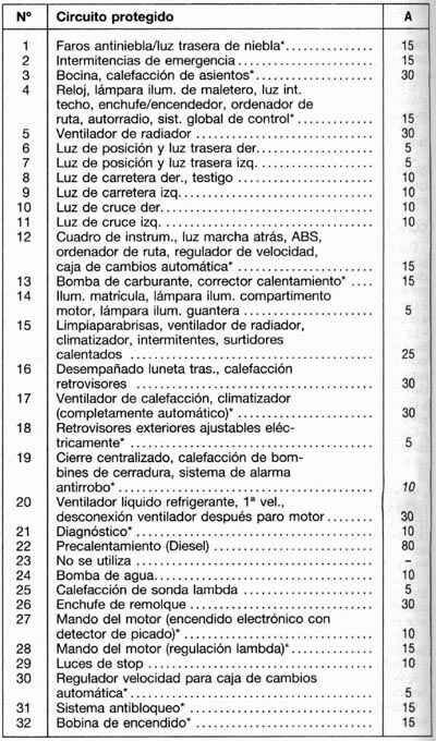

Metus Publicado 13 de Febrero del 2014 Autor Denunciar Publicado 13 de Febrero del 2014 Bueno, pues seguimos, al darle al contacto, se enciende la luz de la batería, pero ademas una que (supongo) será de la temperatura y otra que no sé si es la clásica de diagnostico, no sé si es normal ya que se quedan parpadeando hasta que arranco el coche, adjunto fotos; También me gustaría si alguien puede decirme si falta algo en la caja de fusibles, ya que no encuentro por ningún lado la distribución de los fusibles, solo de reles. SALUDOS! Responder
CeLrRaC Publicado 13 de Febrero del 2014 Denunciar Publicado 13 de Febrero del 2014 Bueno, pues seguimos, al darle al contacto, se enciende la luz de la batería, pero ademas una que (supongo) será de la temperatura y otra que no sé si es la clásica de diagnostico, no sé si es normal ya que se quedan parpadeando hasta que arranco el coche, adjunto fotos; También me gustaría si alguien puede decirme si falta algo en la caja de fusibles, ya que no encuentro por ningún lado la distribución de los fusibles, solo de reles. SALUDOS! Falta un fusible. A donde te pone "Motor" y al lado uno de 10A, hay para poner uno. Mira de poner uno de los de recambio (Los que hay al lado de los relés 213 y 214) a ver que hace. Saludos, Responder
RodesAudi100 Publicado 13 de Febrero del 2014 Denunciar Publicado 13 de Febrero del 2014 Hola,esto te puede servir: Un saludo Enviado desde mi Orange Hiro mediante Tapatalk Responder
Metus Publicado 14 de Febrero del 2014 Autor Denunciar Publicado 14 de Febrero del 2014 Muchas gracias Rodes, era justo lo que necesitaba, por cierto, he puesto ese fusible que faltaba y no he notado ningún cambio ( lo usé de noche para ver si habia algo diferente) SALUDOS! Responder
