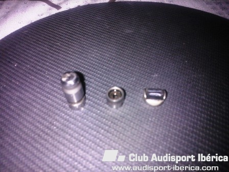

Hoy ras quitar el carter para sustituir la junta, he encontrado en su interior tres piezas sueltas y desconozco su origen procedencia.
Os ruego que si alguno las reconoce de digais que son y de que se trata.

La madre que pario ! No tengo ni puñetera idea de que pueden ser, es muy raro y es la primera vez que veo una cosa asi ! La bomba de aceite me imagino que no puede tener problemas con unos "intrusos" asi de grandes...
Pufffff. Yo me he encontrado piedrecillas, colillas, fundas de condones, piezas de juguetes, dátiles secos, estampitas de santos, tornillos, paquetes de patatas RISI, una botella de Mirinda... Y así hasta cuatro cubos de m**** en el interior del coche...
Peros esas piezas en el motor no es muy normal encontrarlas...

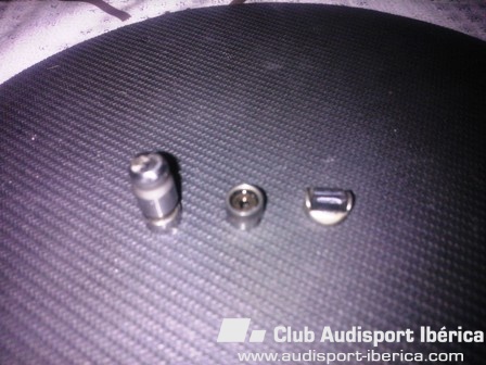

Según la información que he recabado por diversas fuentes, parece ser que es un empujador de una valvula. Desconozco como ha llegado hasta allí, pero agradecería algún tipo de información sobre sus posibles efectos y si me aconsejais algún brico al respecto que de algo de luz a mi problema.
pienso como sata que por error esas piezas quedaran dentro...
de que valvula es?
Porque sabiendolo lo suyo seria revisarla
Eso es de una reparación anterior seguro....si no tu coche no iria para atrás....asi sabes a ciencia cierta que por lo menos eso esta cambiado.
Quitarian el carter para algo,e irían echando ahí piezas...y si lo dejaron con un poco de aceite...luego no se acordarían o no las verían y montaron de nuevo....
Un saludo.Portugues.
+1
Si fuera de ahora, el coche fallaría muchísimo ya que una válvula no abriría.
Además, los retornos de aceite al cárter no son tan grandes, por lo que esas piezas no caben.
Un saludo!! :good::good:

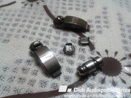

Hoy después de levantar la tapa de balancines, he descubierto para mi desgracia, que el empujador si pertenecía a mi coche. No se como ha llegado hasta el carter, pero efectivamente faltaba de una de las valvulas.
Es más como ahora vereís, bajo la tapa he descubierto uno más, totalmente suelto. Como vosotros decis no se como el coche podía funcionar medio en condiciones (y os garantizo que lo hacía).
