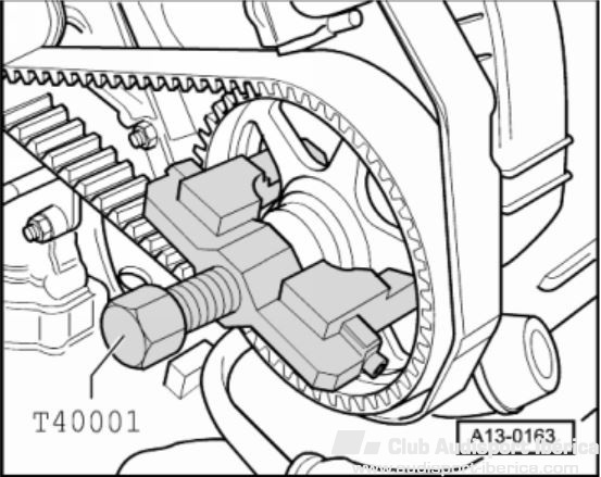

Jkar136 Publicado 15 de Enero del 2014 Autor Denunciar Publicado 15 de Enero del 2014 Buenas tardes, gracias a todos por vuestros comentarios. Espero que todo salga bien, sobre todo ahora que se la suerte que he tenido. Estoy liado con él, alguna sugerencia para quitar la polea del arbol de levas? se me está resistiendo. Responder
sata Publicado 15 de Enero del 2014 Denunciar Publicado 15 de Enero del 2014 Con un extractor. Responder

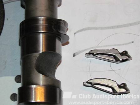

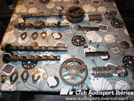

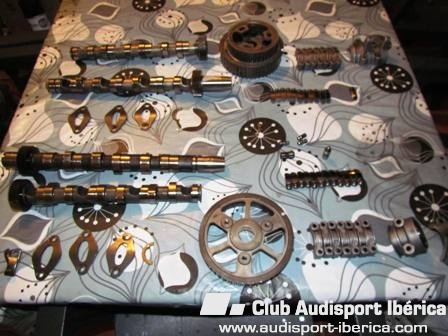

Jkar136 Publicado 16 de Enero del 2014 Autor Denunciar Publicado 16 de Enero del 2014 B. dias compañeros: Ayer terminte tarde, pero al fin quedó todo desmontado. Efectivamente como alguno de vosotros sospechabais el arbol de levas en el cilindro 5 ha sufrido un importante desgaste. También uno de los balancines esta dañado. Así que habrá que cambiarlo, aunque solo ha sido en la leva de uno de los arboles, no se si tendre que cambiarlos todos. La verdad es que los demas están perfectos, como vereis en las fotos que ahora pondre. Cambiaré todos los empujadores, para curarme en salud. ¿Alguna sugerencia? No se si habra sido mucha suerte o intervención divina (algó habra seguro), pero os aseguro que no hace ni un més que hice un viaje de 1000 km y el coche funcionaba bien (180 sin problemas), a excepción de ese tac,tac, tac que os comentaba. Espero que la cosa se quede aquí y no me quede nada más de montar y salir andando. Muchas gracias de nuevo. Responder
Portugues Publicado 16 de Enero del 2014 Denunciar Publicado 16 de Enero del 2014 Siento ser repetitivo...perop,como esta la cola de la valvula de ese empujador?. Ya de cambiar,cambia todo,no vaya a ser que quede medio telediario para que este fuera de tolerancia y se lie de nuevo. Un saludo.Portugues. Responder
joseantonioo Publicado 29 de Enero del 2014 Denunciar Publicado 29 de Enero del 2014 Yo por desgracia sufrí algo parecido, pero a mí se me rompió la polea del arbol de levas y me dobló una valvula, partió un balancín y otro par de ellos se salieron de su sitio, lo que no sé es que fue lo que sucedió primero y rompió lo demás. Yo cambié la valvula en cuestión, levanté la otra culata para asegurarme de que todo estaba correcto, y luego metí todos los balancines nuevos. Claro ya distribución completa con bomba de agua y termostato. La broma me salió por 2000 € con repuesto original y mano de obra. Han pasado cinco años y 90000kilometros, creo que valió la pena. A lo mejor me equivoco porque no entiendo mucho, pero a ese arbol de levas le veo un desgaste muy grande, ¿no hay que sustituirlo? ya que lo tienes fuera... Responder
lotariodevos Publicado 29 de Marzo del 2014 Denunciar Publicado 29 de Marzo del 2014 Buenas a todos. A mi me ha pasado lo mismo. Pero mi arbol de levas no esta casi ni marcado. Ese de la foto está para tirar ahora mismo. Tiene un surco tal que si lo volvieras a montar, se caería el balancín en tres segundos. Yo de momento hasta que me lo arregle un mecánico amigo, lo llevo sin arreglar y el coche va ya para 5.000km. que yo me haya enterao, porque me enteré cuando notaba un roce en la tapa de balancines y era el balancín rozando con el muelle de una valvula (pa habernos matao). Responder
