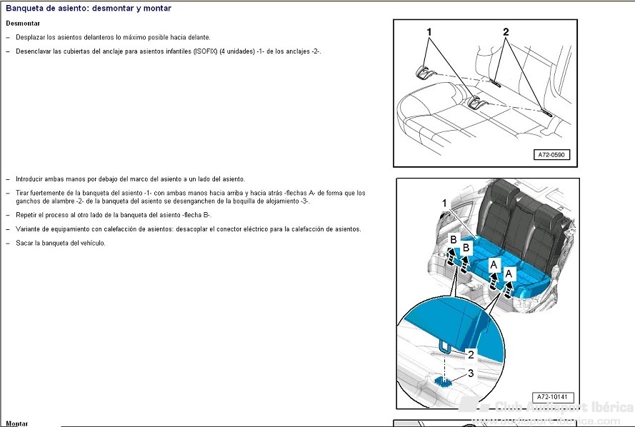

alwaysaudi Publicado 11 de Enero del 2014 Denunciar Compartir Publicado 11 de Enero del 2014 Tengo que cambiar el anclaje del cinturon de seguridad trasero izq (por cierto vienen juntos el central y el izq son indivisibles, 40 euros ) y no puedo levantar el asiento trasero para acceder al anclaje. Alguno sabéis como se levanta la banqueta, por mas que tiro hacia arriba no logro desencajarlo . El respaldo no es abatible. Gracias por anticipado manitas Responder Enlace al comentario Compartir en otros sitios web More sharing options...
albertoavant Publicado 11 de Enero del 2014 Denunciar Compartir Publicado 11 de Enero del 2014 yo los tengo abatibles pero me imagino que sera igual. Tirando, me costo mucho pero sale asi, yo intente hacerlo con maña y todo pero nada, al final me cabree y es cuando salieron, tirando con coj... jeje. tengo fotos pero no consigo ponerlas son dos anclajes que a mi no se me rompieron, a algunos compañeros creo que si. Si levantas un poco y con una linterna podras verlas yo lo consegui asi estan mas o menos por el centro de los asientos laterales y son blancas. Responder Enlace al comentario Compartir en otros sitios web More sharing options...
tonys Publicado 12 de Enero del 2014 Denunciar Compartir Publicado 12 de Enero del 2014 Al principio está el miedo a romper algo pero para que salga hay que tirar con decisión. Responder Enlace al comentario Compartir en otros sitios web More sharing options...
Zihan Publicado 12 de Enero del 2014 Denunciar Compartir Publicado 12 de Enero del 2014 Sale a base de fuerza. Lo más seguro es que se te rompan las piezas de plástico blanco. Pero tranquilo son muy baratas. No me acuerdo muy bien pero creo que bastante menos de dos euros las dos. Responder Enlace al comentario Compartir en otros sitios web More sharing options...
PUCH Publicado 8 de Noviembre del 2015 Denunciar Compartir Publicado 8 de Noviembre del 2015 Sale a base de fuerza. Lo más seguro es que se te rompan las piezas de plástico blanco. Pero tranquilo son muy baratas. No me acuerdo muy bien pero creo que bastante menos de dos euros las dos. Hola, perdonad por el reflote, he comprado un Avant recientemente y veo que esa pieza está jodida y el asiento un poco suelto, cual sería la referencia para buscar esa pieza? gracias por adelantado. Responder Enlace al comentario Compartir en otros sitios web More sharing options...
PUCH Publicado 9 de Noviembre del 2015 Denunciar Compartir Publicado 9 de Noviembre del 2015 Sale a base de fuerza. Lo más seguro es que se te rompan las piezas de plástico blanco. Pero tranquilo son muy baratas. No me acuerdo muy bien pero creo que bastante menos de dos euros las dos. Hola, perdonad por el reflote, he comprado un Avant recientemente y veo que esa pieza está jodida y el asiento un poco suelto, cual sería la referencia para buscar esa pieza? gracias por adelantado. Me contesto a mi mismo que no puedo editar: referencia 4L0886373 Responder Enlace al comentario Compartir en otros sitios web More sharing options...
Cózar Publicado 2 de Marzo del 2017 Denunciar Compartir Publicado 2 de Marzo del 2017 Buenas noches, Gracias al foro he instalado el isofix en un taller tapicero en Valencia. La duda es con el asiento. He cambiado las grapas blancas que sujetan el asiento y sigue quedando el asiento un poco suelto (muy poco) si tiras un pelín hacia arriba. Es un poco de holgura que no sé si es normal. Las presillas blancas tienen un doble relieve y no sé si uno de los relieves se debe meter debajo de la rebaba del chasis (me ha sido imposible hacer eso) Os digo cómo lo he puesto: he puesto las grapas en los huecos y he empujado fuerte el sillón hacia abajo hasta que ha quedado anclado. La pregunta es simplemente si esa pequeña holgura es normal. Gracias de antemano por vuestra ayuda. Responder Enlace al comentario Compartir en otros sitios web More sharing options...
take-off Publicado 3 de Marzo del 2017 Denunciar Compartir Publicado 3 de Marzo del 2017 Intenta hacer presión sobre la zona donde encaja en la grapa, a veces se dobla el bastidor de metal del asiento al desmontarlo y haciendo presión encaja. Responder Enlace al comentario Compartir en otros sitios web More sharing options...
