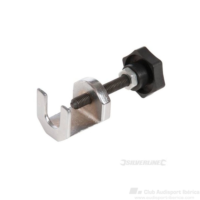

Tineo Publicado 13 de Enero del 2014 Denunciar Publicado 13 de Enero del 2014 Inténtalo a ver, a veces salen con la mano. Eso si, no intentes hacer palanca contra el plastico de la bajaluna. Yo me fabrique uno con un tornillo, una tuerca y una pieza metalica, es como este jiji y me va de.perlas Responder
