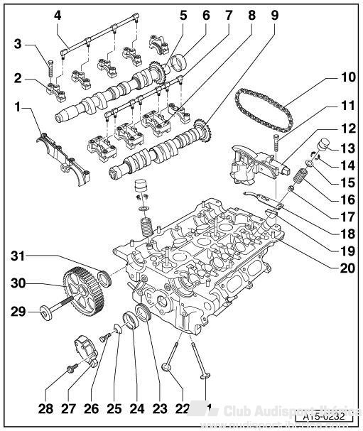

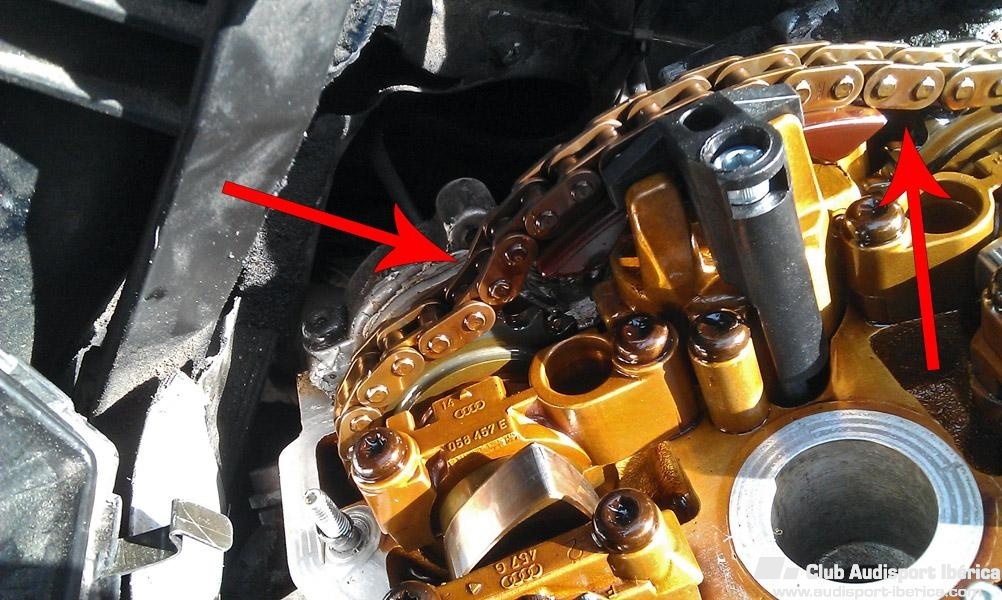

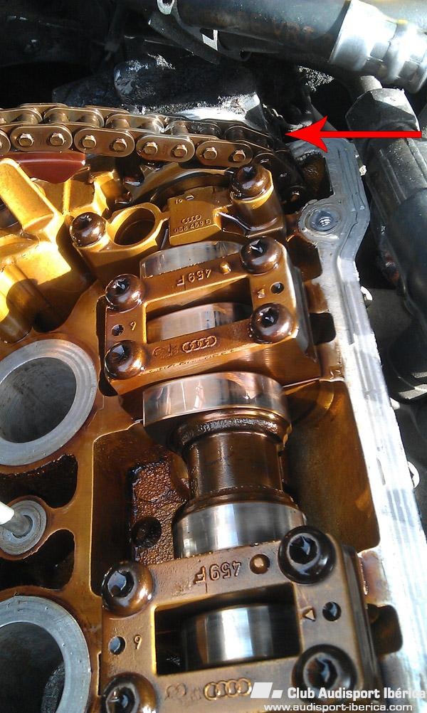

duke80 Publicado 14 de Enero del 2014 Denunciar Publicado 14 de Enero del 2014 En 14/1/2014 a las 14:40, CorradoS3 dijo: A ver yo por certifacado no te doy nada por que no soy notario ; ). Tu coche lleva la distribución por correa, que los 2 árboles de levas giren solidarios por una cadena es una cosa que no tiene nada que ver, por que ya me contarás como leches lo haces variable, por ponerte un ejemplo piensa en una bicicleta sin marchas ojo! Piñon de ataque, correa y corona, no hay mas tu tia... El avance al que se refiere Lordgreat es en el encendido, osea en el momento de dar chispa las bujias y eso si se puede adelantar o atrasar para optimizar el rendimiento, evitar "picar viela" y mas motivos. En cuanto a tu mecánico puede llevar razón, si se a jodido el tensor de la correa de distribución o de la cadena de los árboles puede causar ese error, creo que no te está tomando por tonto, solo que o el no se ha explicado bien, tu no le has entendido o no has sabido explicarte tu, algo muy normal, yo le haria caso. Ya nos contarás, un saludo. Buenas tardes, La correa de distribución mueve el piñón (número 30) del árbol de levas de escape (número 5) y el de admisión (número 8) se mueve solidario a través de una cadena. Entre medias de los 2 piñones hay un tensor (número 12). El árbol de levas de escape está "fijo" (a través de su piñón y la correa) y el de admisión puede "pivotar". Si el tensor tensa más la cadena tirando de ella, obliga a que el árbol de levas de admisión rote unos grados adelantando así el AAA (adelanto apertura de admisión) con lo que se mejora el llenado de la cámara a altas vueltas. En las fotos se puede ver el tensor comprimido y la cadena destensada. Las fotos son de un A4 V6, pero el S3 no será mucho más diferente. Un saludo!! Responder
CorradoS3 Publicado 14 de Enero del 2014 Denunciar Publicado 14 de Enero del 2014 jod** que bien explicado ! Entonces ante la duda del compañero... Su mecánico le vacila o no? Responder
LordGreat Publicado 14 de Enero del 2014 Denunciar Publicado 14 de Enero del 2014 Pues si... mejor explicado imposible. En efecto los dos arboles de levas giran solidarios unidos por una cadena y luego a parte llevas correa de distribución que une desde los arboles hasta el cigüeñal y es la encargada de dar "los tempos" a todo el conjunto. De ser eso... yo lo comprobaba, que se hace en un abrir y cerrar de ojos... no hay mas que levantar la o las tapas de balancines y tocar la cadena. Responder
duke80 Publicado 14 de Enero del 2014 Denunciar Publicado 14 de Enero del 2014 En 14/1/2014 a las 20:09, CorradoS3 dijo: jod** que bien explicado ! Entonces ante la duda del compañero... Su mecánico le vacila o no? La distribución variable la gestiona una electroválvula que va en el propio tensor (el tensor es hidráulico). Así que lo mejor es que el compañero nos diga el código del error que aparece en el vagcom y así sabremos por dónde van los tiros. Un saludo!! Responder
