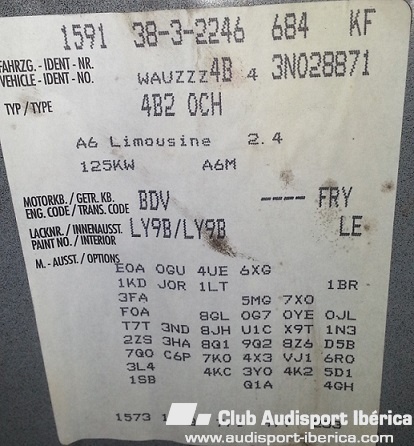

RobertoBermudez Publicado 16 de Enero del 2014 Autor Denunciar Compartir Publicado 16 de Enero del 2014 primero muchas gracias a todos por su pronta respuesta y su interés en mi problema bueno les cuento las novedades el vehiculo lo retire del concecionario el lunes y desde entonces he andado rodando ya q necesito el vehiculo para trasladarme todos los días posiblemente recorra unos 50 kilómetros diarios no se cuan prudente sea esto ya que cada vez escucho que aumenta el sonido que traía en el motor que según dijeron en el taller era la bomba de agua suena como si fuera a diésel siendo a gasolina el sonido es similar y cada que lo escucho me parte el alma, hoy he recorrido todo Guayaquil ecuador buscando el kit de distribución y nadie lo tiene ni el concesionario solo consigo la bomba de agua por lo que creo que la única salida es conseguirlo en USA me dijeron que puede ser igual el kit del skoda super b o del vw passat los he buscado hoy pero sin suerte igual aparte no se que tan cierto sea eso. Ojala alguno de uds me pueda dar una mano con ese dato aquí tengo la foto de la etiqueta del maletero la adjunto y el numero de chasis y motor es: serie-chasis: WAUZZZ4B43N028871 serie-motor: BDV048433 mod.chasis: A6 2.4 4B20CH Responder Enlace al comentario Compartir en otros sitios web More sharing options...

jafv Publicado 18 de Enero del 2014 Denunciar Compartir Publicado 18 de Enero del 2014 (editado) He intentado hacer el fichero VIN para el ETKA con tu etiqueta utilizando un programita llamado VIN_creator, pero sin éxito, el ETKA no me lo reconoce. Para las piezas, hazte una idea mirando estos dos temas, pero OJO, que esas piezas son para el diesel 2.5 TDI: http://www.audisport-iberica.com/foro/topic/268468-25-tdi-180cv-con-problemas-aaaay-que-miedo/page-2.. http://www.audisport-iberica.com/foro/topic/278727-todo-lo-necesario-para-hacer-distribucion-en-allroad-2004/ Editado 18 de Enero del 2014 por jafv Responder Enlace al comentario Compartir en otros sitios web More sharing options...
