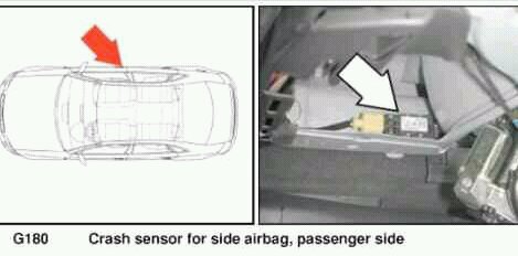

bala Publicado 14 de Enero del 2014 Denunciar Publicado 14 de Enero del 2014 bueno podria ser peor y tener troprcientos fallos,el primero deberia de borrarse ya que es intermitente aunque si verdaderamente ahi fallo volvera a aparecer,vamos al fallo 01222 ese sensor esta dentro del pilar B detras del tensor del cinturon,para acceder tienes que quitar la espuma que lleva,te dejo una foto bye Responder
rave1629 Publicado 14 de Enero del 2014 Autor Denunciar Publicado 14 de Enero del 2014 no es en la moqueta pegao al chasis como me habia dicho alguien no ?? y otra cosa bala ya me faltaria conseguir el sensor que alguno tengo localizado sabes cual es su referencia y luego meter la centralita en su sitio natural jeje y gracias Responder
bala Publicado 14 de Enero del 2014 Denunciar Publicado 14 de Enero del 2014 referencia no se decirte por que no tengo etka,va como una especie de esponja y ahi deberia de estar(o no)a saber... no se por que me da que ese coche a tenido un buen golpe sl2 Responder

rave1629 Publicado 15 de Enero del 2014 Autor Denunciar Publicado 15 de Enero del 2014 pilar b te refieres a donde esta el cinturon no?? abajo del todo como una especie de caja no?? no hay que quitar nada de moqueta del suelo ni nada ?? dime por favor Responder
rave1629 Publicado 15 de Enero del 2014 Autor Denunciar Publicado 15 de Enero del 2014 me he ido al coche y no me aclaro que tengo que desmontar en concreto , la foto es el interior pero donde esta ese interior , lo siento por las molestias pero no me aclaro , sin vuestra ayuda seria imposible compis Responder
rave1629 Publicado 15 de Enero del 2014 Autor Denunciar Publicado 15 de Enero del 2014 ok pero no se donde esta ubicada si debajo del asiento o en donde se sube y baja el cinturon y saber si eso va a presion o como?? Responder
