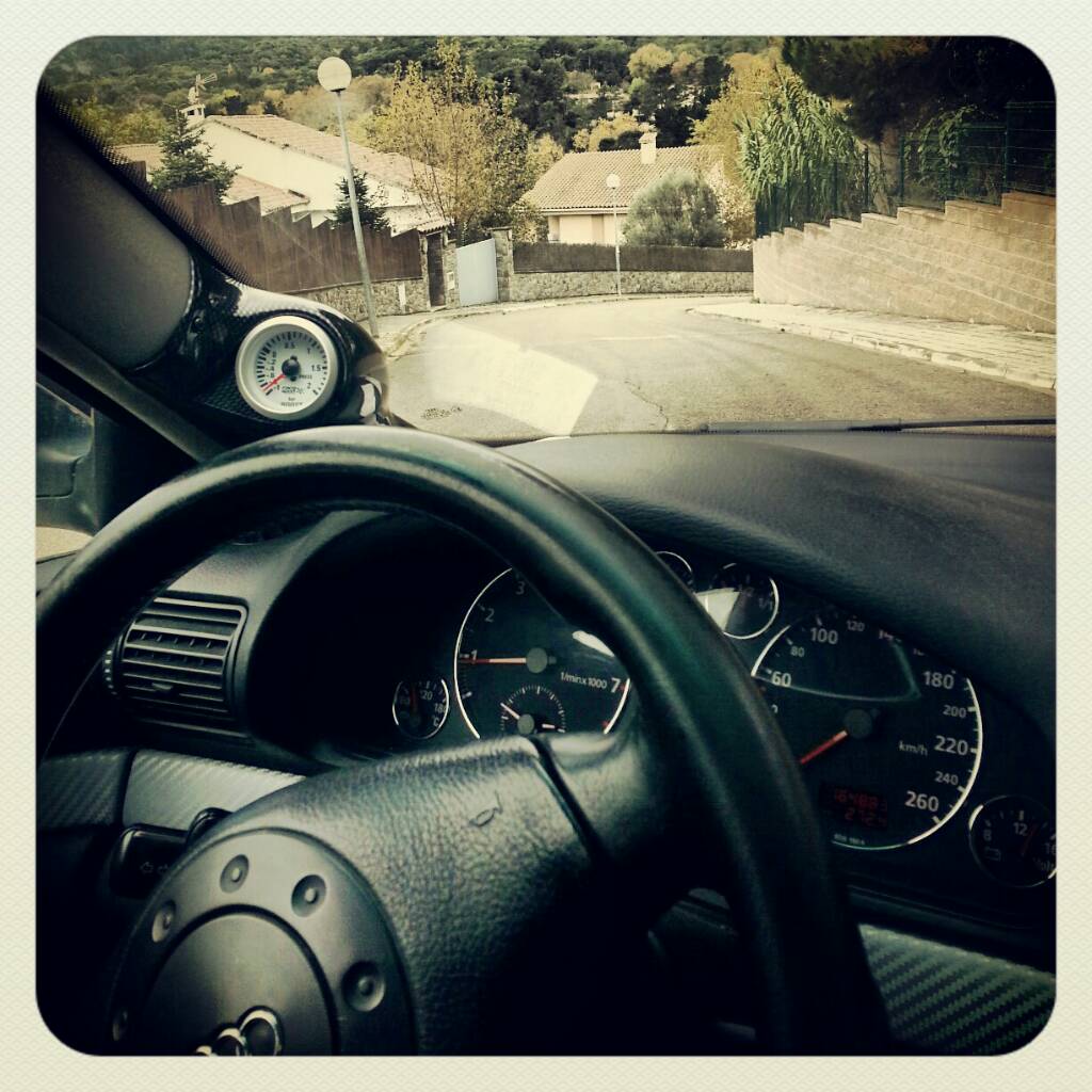

Yo llevo de presión del turbo y se monta en 15 minutos. Simplemente tienes que buscarle sitio, pasar un tubo hasta el motor y con una T que lleva lo intercalas y a vivir... Luego si lo quieres con iluminación pues cablear.
Vas a tardar más en encontrar el mejor sitio para colocarlo y pasar el tubo que en hacerlo.
Yo no tenía ni idea de cómo instalarlo y recuerdo me usé el vídeo del forero CorradoVR6 para ver dónde tenía que ir conectado en mi motor AEB. Por si te sirve de algo te lo adjunto
Saludos
Pues en los aireadores, no quedan muchas más opciones... piensa que además el reloj tiene su profundidad.
Enviado desde mi SG3
Yo lo mire mucho antes de colocarlo y finalmente establecí 3 posibilidades:
1- pilar
2- aireador
3- cenicero, en el panel central delante de la palanca de cambios, parecido donde llevan indicadores los antiguos ibizas o algunos audis.
Finalmente encontré en una tienda el soporte del pilar específico para A4/A3 y ya me dejé de historias...
